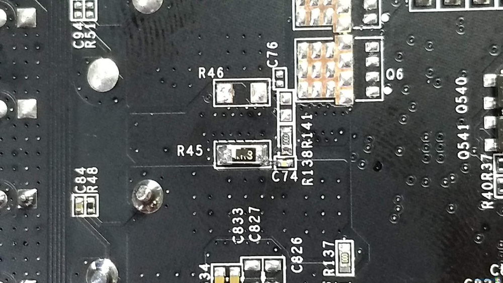

  1. Comprei uma placa de vídeo modelo galax 1060 6gb OC para ter uma introdução a reparos em placas de vídeo a placa em si funciona contudo ao pedir uma demanda maior de energia da placa ela desliga, após desmontar encontrei a parte que estava queimada e estou com dificuldades para identificar o componente que ficava lá antes. A placa original já encontrei aqui no fórum e se trata desse modelo A parte que encontrei queimada está destacada em vermelho

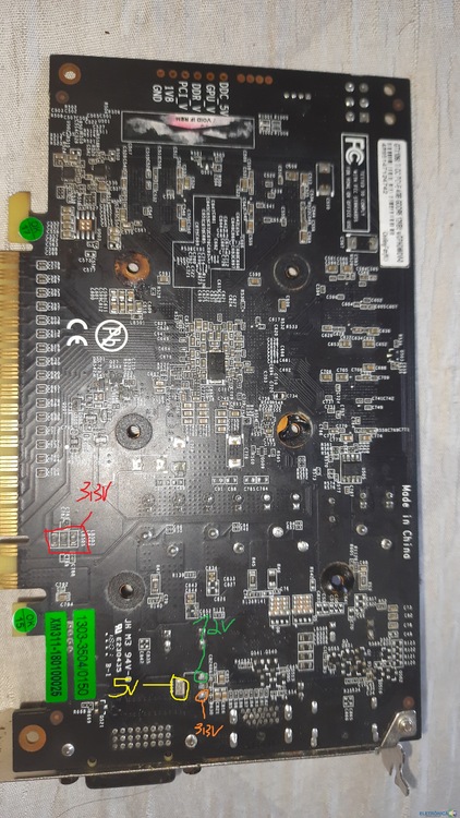

  2. Bom dia colegas, estou com uma placa de vídeo, não é muito minha praia. Será que alguém consegue me ajudar a identificar o power sequence dessa placa. Eu só encontro os 12v na placa. Essa placa pegou uma leve oxidação mas foi em um ponto que não tinha quase nenhum componente. Eu fiz uma limpeza e uma ressolda nesse local, mas como falei acredito não ser aqui o problema. Eu não encontrei os 5v na placa, acredito que o defeito seja a falta dessa tensão. Subi a boardview que encontrei dessa placa (a posição dos componente muda um pouco mas é o mesmo circuito)

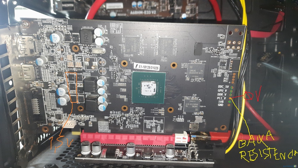

  3. Por onde devo começar a procurar? 12V-----12V DDC_5V------5V GPU_V-------1.0v PCI_V-------1.8v DDR_V-------0V

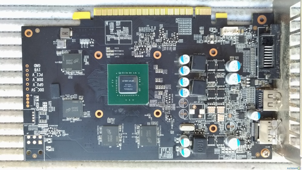

  8. Boa noite, tudo bem? Estou com uma RTX 2060 Galax 1 Click sem a tensão de 1.8V, infelizmente não estou localizando o Esquema e nem o BV dela, alguém por acaso teria? Segue foto da placa abaixo.

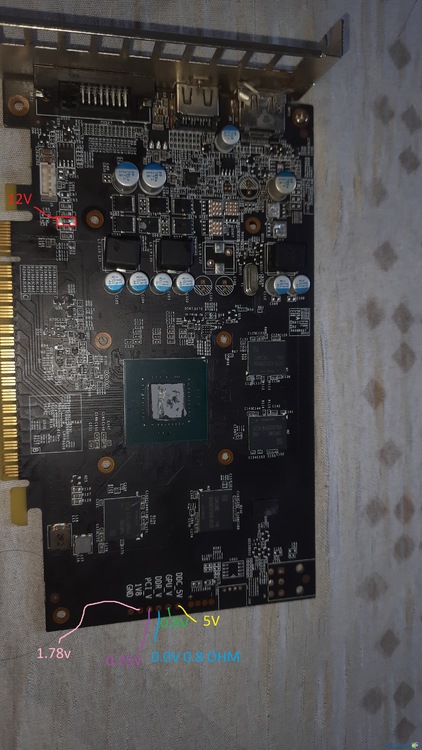

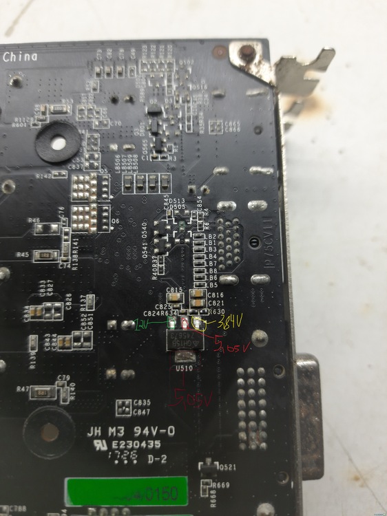

  23. Boa tarde, estou com mais outra placa gtx 1050 da galax (apanhando demais para esse modelo) esse está sem nenhuma tensão secundaria vou listar as tensões e os valores que estou encontrando tanto em tensão quanto em ohms. ( não olhei todas as resistencias ) 12v--------12v 5v---------5,05v 400ohm 3.3v---------3.13v 1.8v-----------0.64v 457ohm gpu_v-------------0.0v 1.5ohm ddr_v--------------0.0v 114ohm pci_v---------------0.0v 272ohm Esse circulo roxo é o setor de 1.8v mas não consigo interceptar qual o problema e se o problema é nesse setor. No u510 vi que esse pino 1 deveria ter 5v mas só esta cehgando 3.83v Alguma dica? essas gtx 1050 da galax estão me dando uma dor de cabeça. é a 3° que pego e me engancho. já tenho o esquema que foi disponibilizado aqui no forum. desde já agradeço a quem puder ajudar.
