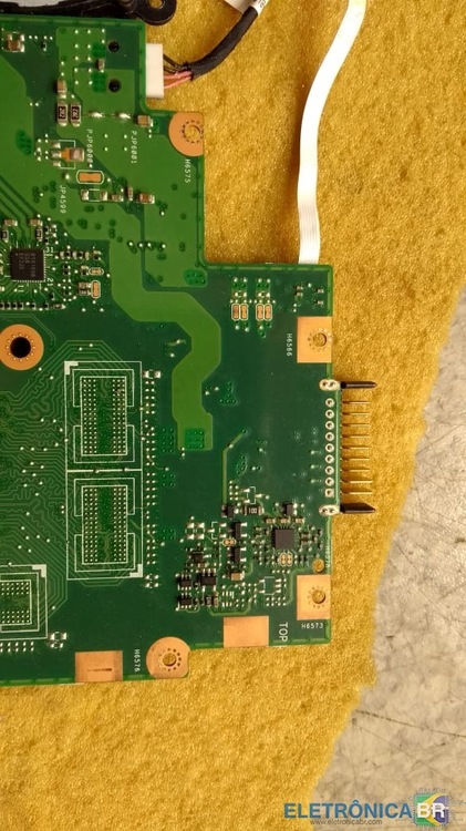

  7. Boa tarde amigos, estou com esse BO que esta complicado não tenho o esquema elétrico e a placa tb não tem serigrafia..... o equipamento não liga e não tem consumo na fonte , tem apenas a tensão de 19V na entrada e 2v em 2 pinos da bateria.... e não tem em mais em outro lugar. Procurando por curto nas PLs do Vcore e VGFX Core encontrei uma baixa resistência de 2,3 Ohms, levantei as duas e conforme a foto a baixa resistência se da do lado que vai para o processador .... com elas levantadas injetei 1V a 1A... e o consumo foi pra 0,60A , agora vem a pergunta aos mais entendidos pode ser o processador?

  20. Olá pessoal, estou com este Not na bancada que só funciona com o carregador conectado, não liga na bateria e também não carrega, Analisando a placa encontrei um mosfet em curto que acredito seja do circuito do charger, mas estou sem créditos para efetuar o download do esquema e estou precisando da referência deste mosfet. Se alguém que tiver este esquema puder me passar a referência deste mosfet, ficarei grato. Joinha garantido. OBS.: A placa não possui serigrafia dos componentes por isso estou anexando a imagem onde o componente se encontra,ok
