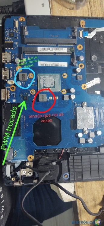

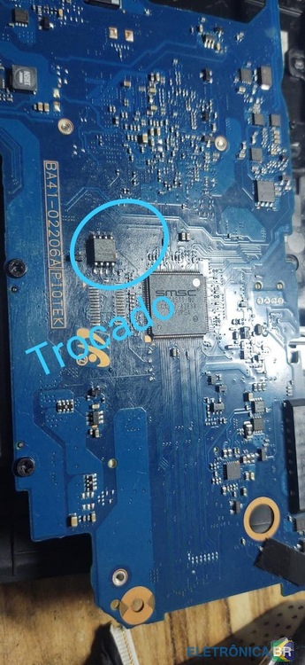

  7. Olá pessoal do EletronicaBr, estou com esse notebook na bancada, não encontrei esquema compatível, ele chegou sem dar vídeo, º troquei memoria º regravei e troquei o chip da bios Ele voltou a dar vídeo mas, quando ligado somente na bateria ele trava quando inicia o windows, ele estava com o WIN8. º Formatei coloquie o Win10 imaginando defeito no drive da bateria, não resolveu. Notei que uma tensão cai quando o carregador é removido, vou colocar a imagem marcando a bobina, pois não tenho nem esquema nem boardviwer desta bendita placa. º troquei PWM dessa fonte de alimentação V-core. º testei os MOS-fet fora do lugar: todos normais º resistência interna do processador nessa linha normal. º não tenho outra bateria para testar. Então galera alguém ai já pegou esse defeito, ou tem alguma dica de teste a ser feito? desde já muito obrigado a todos. obs: aqui no forum ja tem alguns tópicos sobre esse defeito, mas todos sem solução e são de 2016 e 2018, não achei legal ressuscitar.

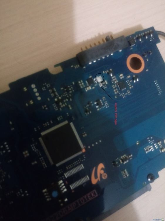

  13. pessoal essa placa não liga, nada de consumo indicando curto. analisando a placa vi que tem um mosfet em curto, ao remover constatei que o mesmo esta em curto. como mostra na imagem, removi o mosfet e injetei 19V onde indiquei, ao pressionar o power só pisca o led e nada, e não sobe consumo, não estou entendendo.
  14. pessoal estou com essa dúvida, tenho essa placa samsung BA41-02206A, removi esse mosfet que estava em curto , porem perdi, baixei aqui um projeto que bate o primeiro mosfet e que ria ter a certeza se por esses que estão no esquema seria eles.
