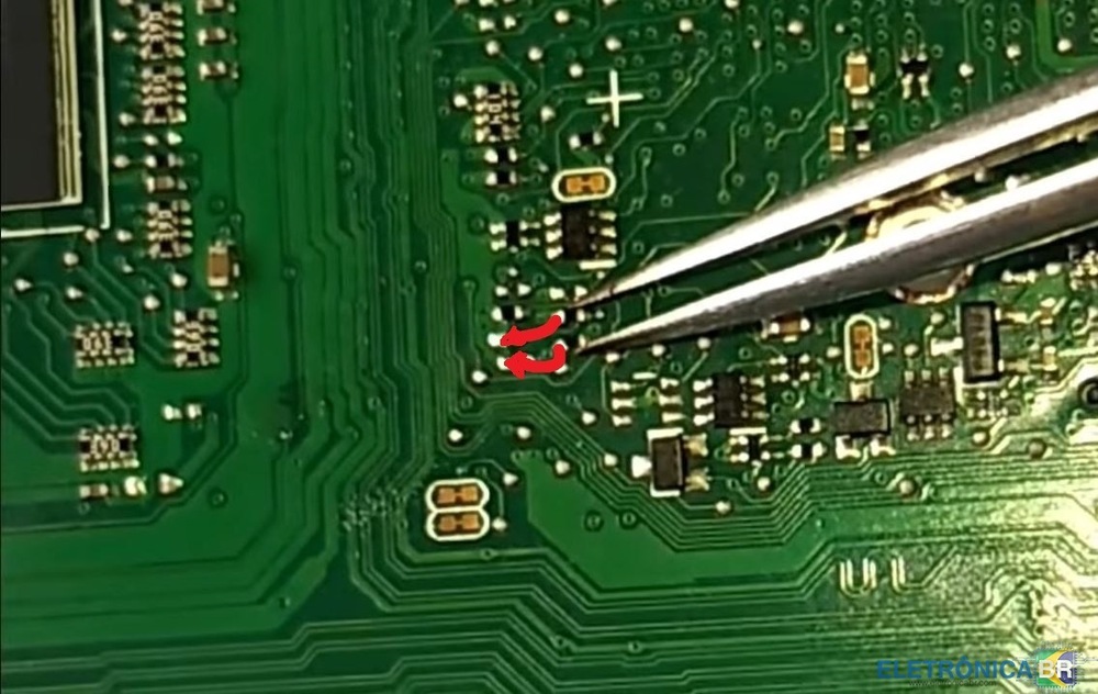

  7. Pessoal, procurei pela internet mas não achei em lugar nenhum como desabilitar a memória RAM onboard desse notebook. Então me baseei em outro modelo da Asus (X455) e construí a solução para desabilitar a memória RAM. A imagem abaixo está demonstrando a posição original dos componentes e para onde eles devem ir. Fiz aqui e deu certo! Espero que ajude mais alguém assim como me ajudou.

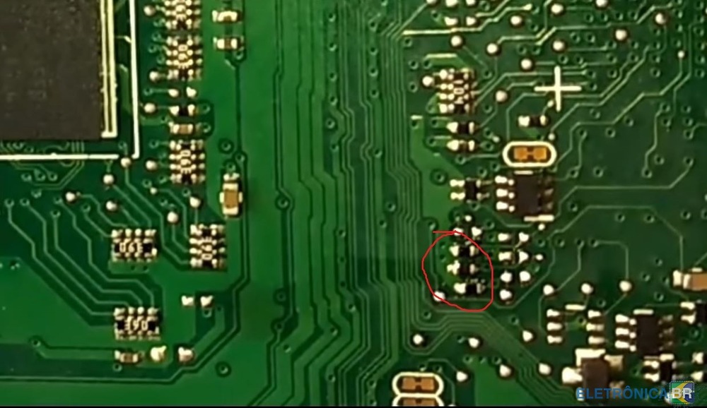

  10. boa noite pessoal trouxe aqui para vocês uma briga que foi hoje até tentar o procedimento de desabilitação da memoria de uma placa muito parecida com a minha que é a X450LD até então verifiquei com a camera térmica um chip de memoria onboard esquentando então como não possuia nenhum esquema para desabilitar a memoria da minha tentei a da LD é basicamente o mesmo processo em 4 das 6 alterações é do vermelho para o verde como esta na foto e nas duas que circulei em azul que é alterado daí sera do verde para o vermelho deu certinho e a placa voltou a funcionar normalmente no meu caso ela travava em 0,44A na fonte de bancada e dai quando fiz o procedimento sem uma memoria offbord conectada ficou em 0,34A na fonte e assim que coloquei variou a corrente e placa deu video normalmente

  22. Como desabilitar a memória onboard da placa mãe Asus, enfim, sabemos que a memória onboard pode estar com defeito e assim o equipamento não subir vídeo, então penso que será de boa ajuda para os amigos. Vamos para a parte que explica melhor como funciona. Vamos precisar mudar a posição do componente resistor da posição atual para a que está sendo indicada na imagem. Em alguns casos de placa mãe Asus é necessário editar a bios e desativar a DIMM0 onde seria a onboard para o sistema ignorar também por lá. Lembrando como esses componentes estão na linha da memória, tem função de habilitar e desabilitar, sempre aconselho a testar eles, pois podem inclusive serem os motivadores do problema inicial. PS. Usei a referência da placa sendo a X450cc Rev 2.2 ( como essa situação pode ser para as r2.0 r2.2 r2.3 ). Algumas placas talvez seja necessário a mudança de posição da R2431 para R2430. E talvez não irá precisar mexer no R2423 para R2425. Quem gostou e achou útil pode ajudar com um joinha.
