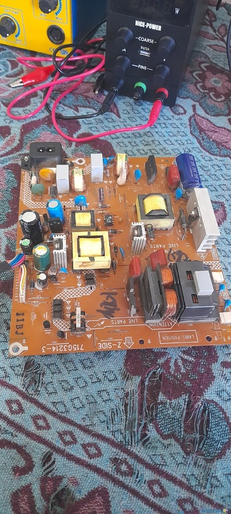

  5. Alguém pode mim ajudar com essa bronca,peguei esta tv modelo citado acima inoperante analisando a fonte encontrei de cara o tn277pn completamente torrado substituir ainda assim inoperante encontrei um transistor 431a em curto substituir porém a tv agora somente pisca o stand by,verificando as tensões encontrei 3.92v aonde era para ter os 5v quando acionou o botão power essa tensão oscila entre 3.92v a 5v mas não fica instável,se alguém tiver uma dica ficarei grato.

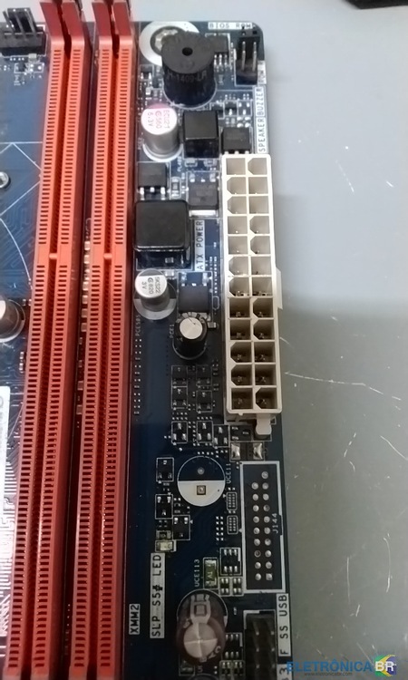

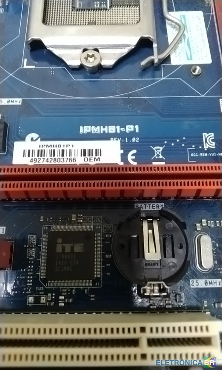

  6. Olá colegas, tudo bem com vocês?? espero que sim. Bem vamos ao que realmente interessa, deu entrada em nosso laboratório esta Placa Mãe Pcware Lga 1150 Ipmh81-P1, não liga, fica apenas com o LED da placa piscando., fizemos de primeiro momento a troca do processador e das memórias e nada de ligar, trocamos a fonte e o sintoma permanece o mesmo, tentamos achar o esquema da mesma mas não obtivemos êxito na procura. Como não obtivemos o esquema, estamos um tanto que perdidos quanto a este problema, aqui em baixo postamos algumas fotos da mesma caso ajude aos colegas a nos ajudar. rsrsrs E nas primeiras verificações, notamos este pequenino capacitor em curto, o mesmo esta circundado em vermelho na imagem 5, que esta conectado ao pino 8 da BIOS, retirei a BIOS desta placa e notamos que entre os pinos 4 e 8 da placa esta em curto, e pelo diagrama do CI da BIOS que é o MX25L6473E o pino 4 é o GND e o 8 é o VCC

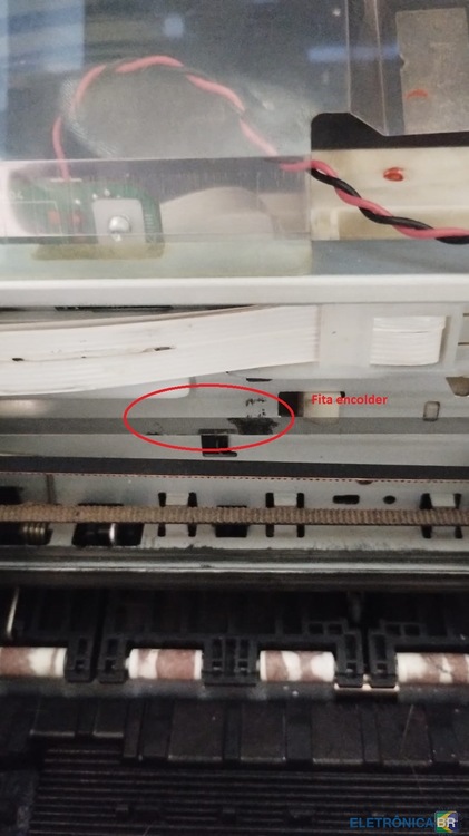

  14. Boa noite colegas, Gostaria de compartilhar esse serviço com os colegas . Impressora Epson L3250 chegou para manutenção a uma semana atrás com defeito de todos os lads piscando juntos.Fiz reset, testei motor do carro e placa wifi, modulo scanner completo e ainda continuava com o sintoma: ligava, acendia todos os lads e o carro movimentava até o meio e continuava travada.Aspirei toda,desmanchei os sensores e o problema persistiu. Larguei de lado e hoje retornei nela. Resolvi observar melhor o comportamento dela e percebi que o carro não estava conseguindo completar a leitura ate o final dando mensagem "atolamento de papel". Solução : Troca do encoder fita.(passa dentro do eixo, atrás do carro). estava manchado e não havia visto. Troquei-o, remontei e a maquina voltou a funcionar perfeitamente. Espero que ajude alguém um dia ,caso pegue um defeito parecido. WhatsApp Video 2024-09-26 at 16.11.16.mp4 resolvido.mp4
