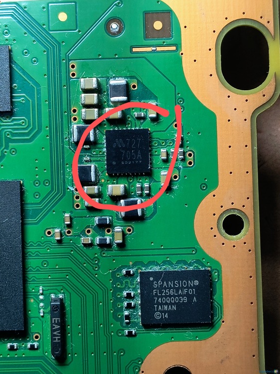

  6. Bom dia galera uma dúvida estou com uma placa SAE -003 ps4 slim com o ci 705A com defeito gostaria de saber se posso colocar o Ci RT 5069A da placa SAD-001 no lugar
