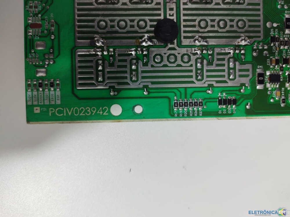

  3. Olá! -- O seguinte Nobreak sms Modelo: Manager net 4 + uSM1500Bi 115, ao ligar queima mos-fet´s IRFB 448 - já trocados todos transístores e, C.I.s - L6387ed - IC6 e IC5 - sem sucesso. Placa modelo : PCIV023942 imagens a seguir da placa. Notei que inicialmente, Q4 a solda derrete e, pino aparente , mesmo refazendo solda volta a ocorrer. -- Alguma dica?

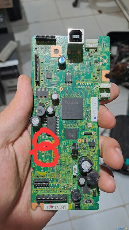

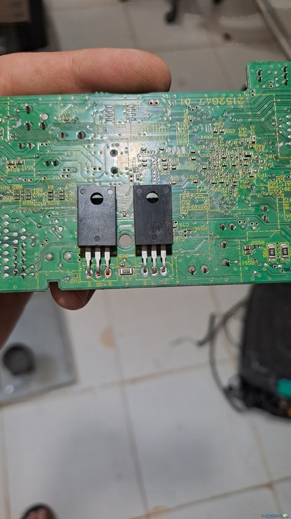

  7. Boa Noite. Resolvi trabalhar com sublimação. Tive recomendações de que a impressora da Epson L120 era boa. Comprei uma e queimou. Consegui trocar, queimou novamente. Comprei outra placa. Troquei de computador e queimou novamente. Identifiquei que são esses transistores que queimaram. Tô querendo comprar novos transitores pra trocar porém estou com receio que queimem novamente. Quando troco ainda consigo imprimir umas folhas antes de queimar. Alguém pode me ajudar??

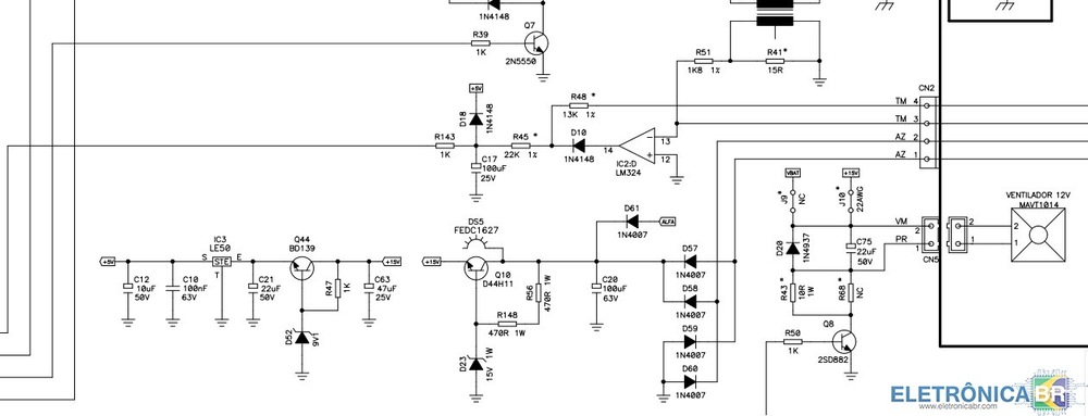

  15. O Nobreak esta queimando o Q10 (D44H11) a ponto de sair fumaça , esta queimando também os componentes D61,D57,D59,D60,D58 e o D23 Já troquei todos esses componentes e queimaram novamente Em modo Bateria funciona normal Tenho os 15 volts Troquei o D44H1 por um TIP41C fiz a medição da tomada de entrada de nobreak, sem nenhuma tensão.

  25. Boa tarde! O defeito foi resolvido substituindo o diodo d41 (1n4148) , pois o mesmo estava em curto... Agradeço a todos pela colaboração.... Bom dia! estou com este nobreak descrito em reparo , estou precisando do esquema elétrico dele , pois ele esta queimando o transistor de potência irf2805 (q6) quando é ligado na rede, já troquei o lm324n(u1) e continua o defeito. esta placa não é do modelo smd.
