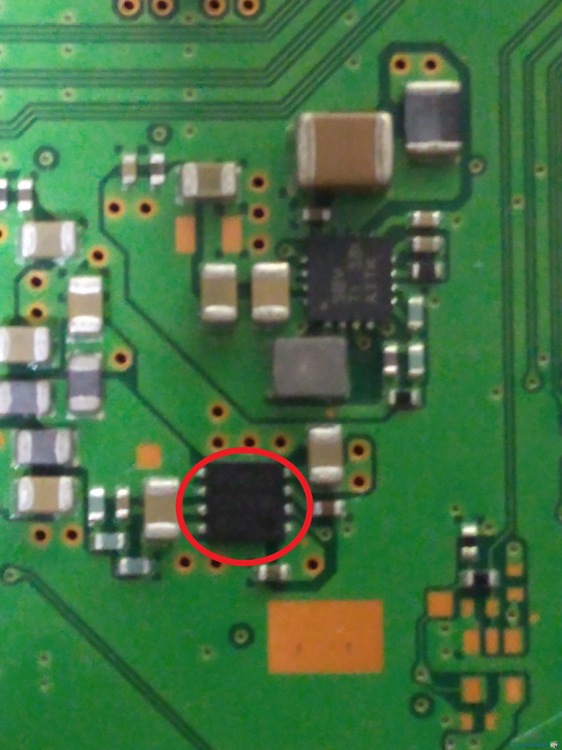

  18. Estou com essa placa de um ps4 aqui, modelo SAA-001, encontrei o curto neste componente, porém não consigo substituir pq não tenho o esquema da placa pra saber quem é ele. Alguém saberia me informar?
