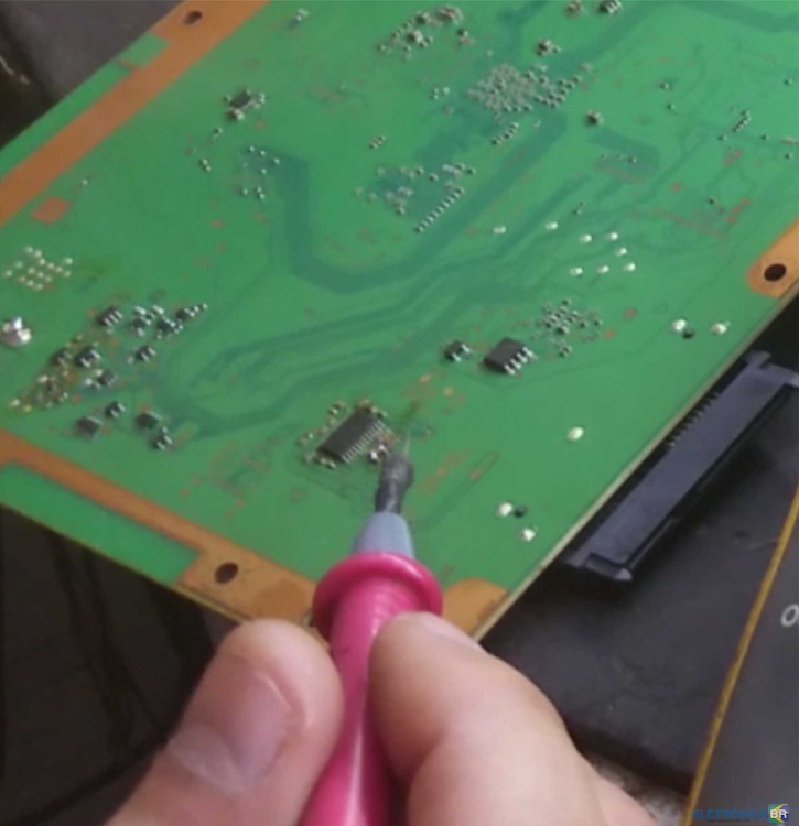

  1. Amigos, Estou com esse PS3 super slim aqui na bancada que liga e desliga em seguida. Oque foi feito: Verifiquei pra ver se tinha algum curto. Não tinha. Não encontrei nenhum fusível aberto. Achei o CI de wifi, com uma baixa resistencia (26 ohm), e o regulador dele não gerando os 1,8v. Retirei o regulador pra isolar a área, mas continuou ligando e desligando. Todas as tensões da placa sobem no segundo que a placa fica ligada. Ah, também testei com outra fonte. Preciso da ajuda dos amigos Edson

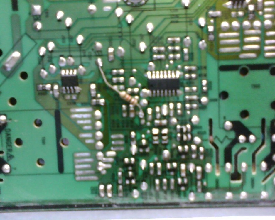

  9. Na verdade, olhando bem percebe-se a imagem no fundo, mas as lâmpadas continuam apagadas. Isso acontece porque as duas lâmpadas ou uma só estão "em fim de carreira", ou tempo de vida útil acabando, onde é visível ver suas extremidades escurecidas (verá isso caso resolva desmontar o lcd). A solução imediata seria a troca do lcd. No entanto para o cliente não seria compensável, já que a troca da tela seria quase o preço de uma nova. Sugeri ao cliente que eu poderia prolongar a vida do monitor por mais um pouco fazendo uma pequena alteração no circuito a um custo que compensaria até que ele compre um novo. Basicamente consiste em colocar na placa da fonte 1 resistor de 1k entre o pino 3 e o terra do ci OZ9938GN que é o LCDM Inverter Controller. Esse pino refere-se ao timer do ci. Fazendo isso estou redefinindo o tempo de atraso no desligamento do circuito das lâmpadas, caso elas não estejam 100% boas. Em média essa mudança faz com a vida útil do monitor se prolongue por mais uns 6 meses a um ano. IMPORTANTE: NEM TODOS OS MONITORES SERÁ POSSÍVEL FAZER ISSO, AS VEZES AS LÂMPADAS ESTÃO EM CURTO, E JÁ ERA. ALÉM DISSO É IMPORTANTE INFORMAR AO DONO DO MONITOR O QUE SERÁ FEITO E POR QUANTO TEMPO ELE PODERÁ FUNCIONAR. No caso de meu cliente expliquei que o serviço não teria garantia, mesmo assim ele aceitou. Já está funcionando a uns 5 meses.
