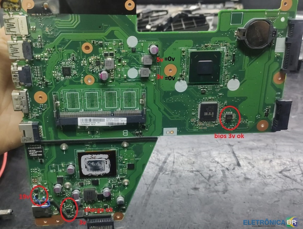

  13. Boa tarde pessoal, estou com esse notebook que comprei a placa mãe do aliexpress, chegou aqui ligou e deu vídeo, porém só no monitor. Comprei um cabo flat novo e testei uma tela nova, nada de dar imagem na tela. Gostaria de saber se alguém já pegou esse defeito ou tem um direcionamento para resolver no circuito LVDS. Só da vídeo no monitor, pelo cabo VGA.
  14. Visualizar Arquivo Bios placa Asus x451ca 2.0 / notebook Asus x451c Bios retirada de notebook Asus x451c funcionando. Uploader paulo.4.k Enviado 05-03-2019 Categoria ASUS
  15. Este Notebook funciona até descarregar a bateria toda, pois não esta carregando depois que foi ligado o carregador com a polaridade invertida. Já encontrei o segundo MOSFET (OP0515) na entrada do carregador em curto. Precisaria de ajuda quanto onde encontrar o componente para substituição ou substituto e também se puderem dispor do esquema elétrico p diagnosticar novos componentes defeituosos.
  16. peguei esse notebook que não esta ligando. estava com problema no mosfet de entrada, após fazer a substituição apareceu outras tensões na placa mas não liga. circuito de charge da bateria está ok, tem as tensões de 3v para carregar corretamente. uma coisa que notei foi que não possui tensão de 5v e 3,3v nas bobinas. mas no pwm que controla essas tensões tem o 5v e 3,3v. o que poderia ser? alguma dica
