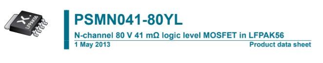

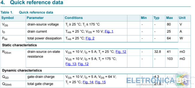

Sony - 32R305B - Curto no MOSFET do boost de LEDs
Entrou uma Tv Sony 32r305b, cliente trocou os leds e ela passou a ligar e desligar, defeito cronico de algo errado nos led's. Depois de tanto insistir a tv parou de ligar e ele trouxe. A placa em curto no mosfet que chavea a bobina dos led's, e um fusivel alterado logo na entrada da fonte. Esse é o datasheet dele os que encontro compativel porem com o encapsulamento diferente são os da linha AON62, mas tambem não encontro aqui. Ele é de 80v por 25A. Desde já agradeço a todos. Otimo dia.
