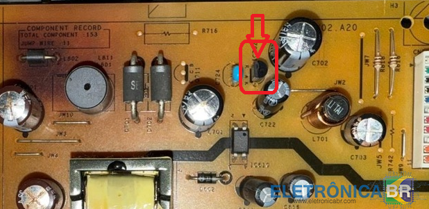

  1. Tirando o capacitor de C605 (100uFx450V), troque TODOS os capacitores eletroliticos para começar. Lembre-se de usar capacitores de LOW ESR (105ºC) Caso fique alguma duvida, sugiro que o amigo leve o seu aparelho a uma oficina de sua confiança.

  5. Troque também o transistor esta na posição IC702 este que circundei em vermelho, os Benq's eu sempre os troco, e não deram problemas mais. Boa Sorte
  6. @wsmarcel Boa tarde, você trocou os dois que estavam com marca de vazamento, mas tem pelo menos outros dois que estão estufados, pode notar pois o topo deles não está reto. Precisa trocar eles também. No mínimo. Faz como o moderador Sr. @William_R sugeriu que seu monitor voltará a funcionar. Boa sorte!
