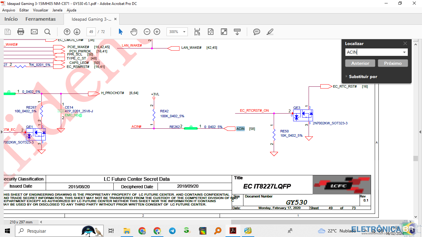

WJinformaticaoficial respondeu o tópico de why cant i leave the nickname blank em Notebook's
@why cant i leave the nickname blank então não temos problemas aí! Passa as tensões de todos os pinos Pará tentar entender o que está acontecendo -
@why cant i leave the nickname blank nao entendivoces fez continuidade entre os dois é entre cada pino e o terra amigo
@why cant i leave the nickname blank 51225b testa com multimetro em escala de continuidade o pino 3 e pino 13 e veja se algum dos dois da continuidade
tu verificous as pilhas do teu multimetro? pois nçao teria note vivendo com essa tensão
- 11 respostas
- carregador
- acer
- (mais 9)
showwww amigo procurei o datasheet e na sequencia não tinha em que momento aparecia o pino 4 mas essa tua explicação é bem coerente mesmo e faz muito sentido. é assim que vamos aprendendo um entendendo uma coisa, outro outra e ir juntando as peças parece ser algum problema no charger ao meu ver
não temos como ter 3v no pino 3 do pu2001 amigo. pois sem alimentação que vem dos mosfets de entrada que não estamos tendo não teremos esse ci alimentado
acin só teremos depois que tivermos os mosfets de entrada habilitados esse ci alimentação pino 28 temos Habilitação pino 6 acdet temos regulador interno de 6v no pino 24 temos então ele teria que liberar o pino 4 e não esta acontecendo isso ao meu ver problema no próprio charger
