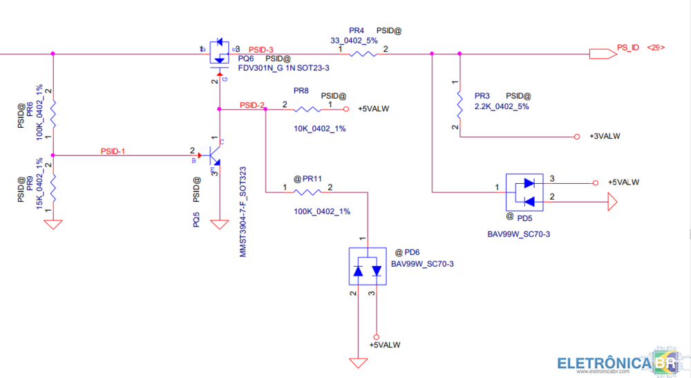

  14. Resolvi fazer uma edição aqui para tirar as informações desnecessárias e ir direto ao objetivo. Este equipamento não está carregando a bateria. Coloquei uma bateria nova e troquei o charger. Também verifiquei que o PQ6 estava queimado e consegui substituir ele. Abaixo dele na placa, vi que tem dois resistores e ambos estão com uma resistência muito alta. Um deles consegui identificar como o PR8 de 10k, troquei. O outro não descobri qual é, pois um lado vai direto no PR8 / PQ6, e o outro lado não vai para lugar algum próximo e segundo o esquema elétrico, o único resistor que vai ligado diretamente no PR8 e PQ6 é o @PR11 de 100k, porém o outro lado dele iria para o pino 3 do @PD6, porém isso não acontece. Mesmo assim arrisquei e coloquei um resistor de 100k ali e não resolveu. Ainda sigo na luta.

  16. Estou com esse equipamento em bancada o mesmo veio com problema que não identificava potência da fonte, após analise notei que o pq6 estava queimado, troquei ele para teste porém não surtiu efeito, notei que o super i/o não estava liberando o sinal do PS_ID. Fiz a troca e o mesmo voltou a reconhecer a potência da fonte, porém começou a parar de fazer boot em hd, pendrive... Chega a reconhecer HD a bios e não boot. Testei com outros hd, até mesmo o flat para quem perguntar, testei com pendrive porém não chega a executar. No próprio PSA reconhece o HD, porém não faz o boot. Fiz a regravação da bios e até troquei o ci, porém o defeito não muda. Alguém ja pegou algo relacionado... Antes de que alguém pergunte, ja coloquei 2 super i/o diferente e comparei para ver se poderia ter saído algum componente próximo. Testei com outros HD pré formatados, tanto em uefi quanto legacy..
