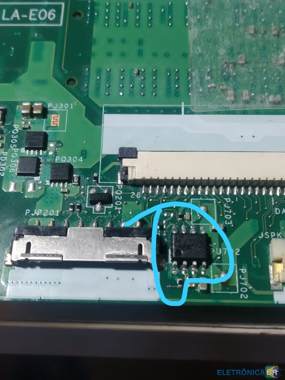

Bom pessoal, essa placa está com um defeito meio variado, uma hora liga outra hora não. O botão power dessa notebook é integrado no teclado, porém não é o teclado o defeito. É algum tensão secundária da placa mãe. Pois as vezes falta os 3V no pino 26. Mas ai quando eu fecho curto com o pino 27 que tem os 3V e o 26 que não tem, a placa mãe liga e funcionar normalmente. O componente circulado na foto o (PU702) não tem nenhuma voltagem em nenhuma perna. Observação: As vezes, mesmo eu tendo os 3,3V nos pinos 27,26,25,24 e etc. A placa não liga. Tenho 3V e 5V normalmente. Porém o PU702, não tem voltagem nenhuma.
