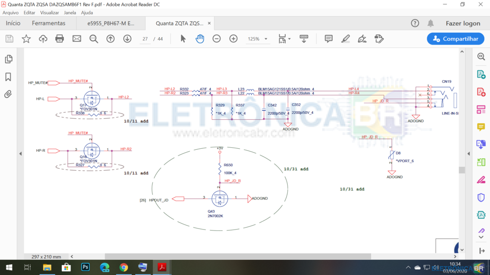

  3. ola amigos estou com esse acer q nao sai audio na caixinha no fone funciona normal, ja testei com outro windows, atualizei os drivers, ja foi trocado o ci do codec e ficou na mesma. Eu medi as tensoes no conector e em todos pinos tem 2,5v lembro q ja tive um problema desse e eu tive q desativar o conector do headset agradeço a ajuda desde ja

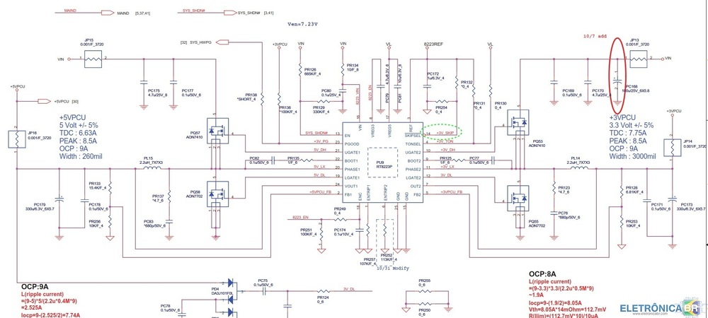

  5. Olá pessoal. Esse notebook chegou da seguinte forma; Ligava normal, a tela ficava piscando e depois de um tempo se desligava. O pwm pu9 "RT8223P", estava tendo um leve aquecimento, substituí o mesmo e a placa não ligou mais , ás tensões primarias estão morrendo, ao aferir os pinos descobri que o pino 14 está em curto. Ao injetar tensão, tenho um consumo que chega a 1amp, porém nada esquenta, já ferifiquei o PR254 e PC172 "o PR254 não existe na placa", não consigo identificar o causador. Alguém pode mim ajudar?

  10. Olá, estou com essa maquina que não sai som nas caixas acústicas internas, apenas na saída para fone de ouvido. já testei outros alto falantes, troquei o ci de áudio e o problema persiste, no conector tem uma tensão de 2.5v nos 4 pinos. Olhando no Windows na parte de reprodução de som aparece apenas a saída de fone de ouvido. link do esquema:
