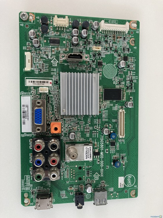

  12. Olá Pessoal, Estou com essa TV Philips 32PFL5332/78 que chegou com diversos problemas e quase todos já resolvidos, porém ficou o problema de HDMI que estou pesquisando e compartilhando para saber se alguém já resolveu algo parecido. A TV funciona com a entrada AV e AV Side, porém as entradas HDMI 1 e 2 quando selecionado, ela apresenta a mensagem, sinal não suportado. já tentei ligar em resoluções mais baixas ( 480p, 480i, 1080p, 1080i ) e também no computador com resoluções de 800x600, 1024x768 e todas não funciona nada. Eu ainda não troquei o controlador HDMI ( Sil9025ctu ), pois não tenho em estoque (muito antigo), já fiz algumas medições e não parece que está com defeito. Não sei se pode ser problemas de software ou se um factory reset resolveria. Ate entrei no menu de serviço SDM, porém não consegui navegar para ver as opções, nunca peguei um modelo antigo destas TV
