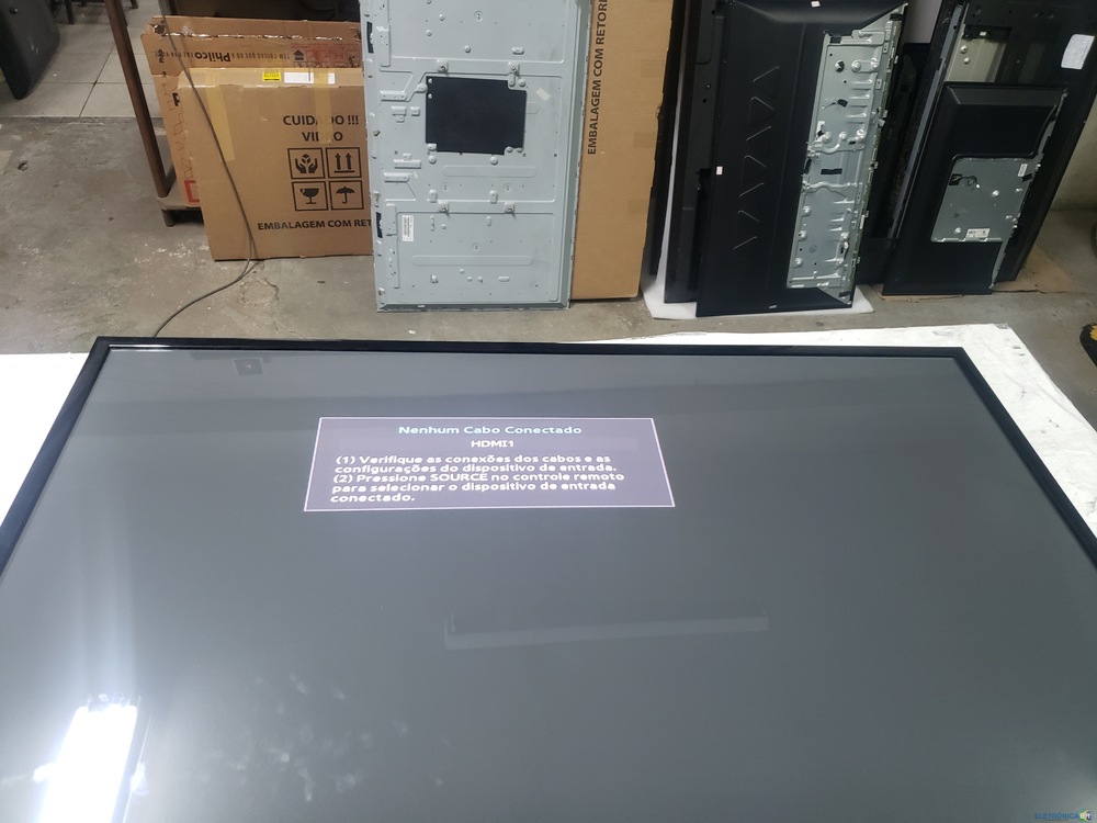

  19. Olá bom dia eu tô precisando de uma dica nessa tv samsung pn51h4900 fiz a troca da placa principal e apos isso a imagem ficou reduzida no cante superior esquerdo da tv alguém tem uma dica de como resolver
  20. Olá bom dia eu tô precisando de uma dica nessa tv samsung pn51h4900 fiz a troca da placa principal e apos isso a imagem ficou reduzida no cante superior esquerdo da tv alguém tem uma dica de como resolver
