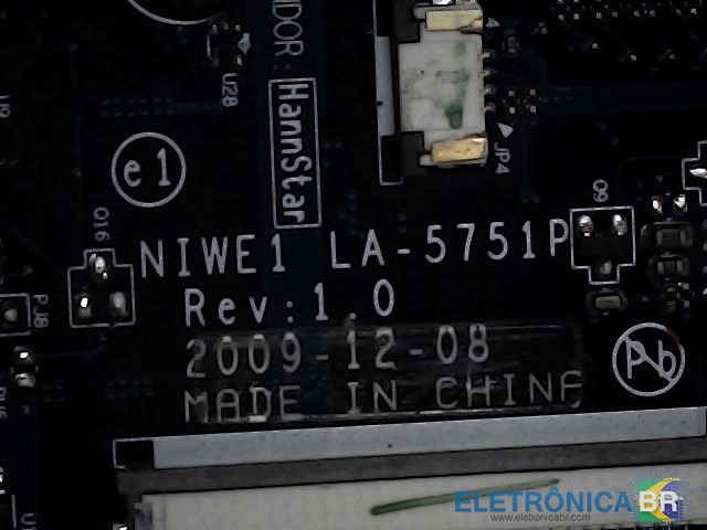

  2. boa tarde! alguém tem ou poderia me informar como consigo a boardview dessa placa?

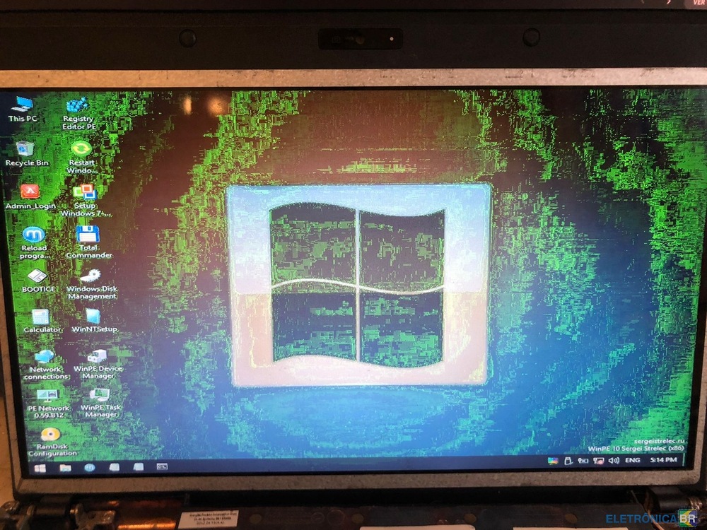

  11. Olá pessoal, Estou com um notebook de um cliente em que a placa mãe foi trocada e a imagem na tela fica dividida (conforme imagens), mas em um monitor externo a imagem fica normal. Tenho quase certeza que case de trocar a tela do notebook, mas caso alguém tenha uma solução para esse caso eu agradeço muito. Outro ponto é que o Chipset dessa placa LA - 5751P esquenta muito ao ponto de eu não conseguir manter o dedo em cima por 5 segundos (fica entre 50 e 52°c), mas a placa não reinicia nem trava e o consumo fica entre 0,80 e 12A. Isso é normal nessa placa ou é defeito?

  15. Boa tarde a todos, estou com uma dúvida, chegou essa maquina que ficava com a tela branca, troquei o Q4 e Q5 que estavam incorretos ( LCD POWER CIRCUIT ) e Q24, Q21 ( Webcam ) estavam estourados. A partir disso a tela passou a ligar "normal" sem estar branca saturada, porém tem o seguinte defeito, fica sem definição como se fosse flat com defeito, já testei com outro flat bom e com outra tela boa. Alguém teria alguma orientação? Obg. Fotos abaixo.

  23. Bom dia galera, notebook lenovo g460 placa LA-5751p liga normal mais a imagem dividida tipo em três partes inicia o windiws normalmente mais com a tela dividida testei o video externo e não tem imagem. Aguardando ajuda dos colegas. Grande abraço...
