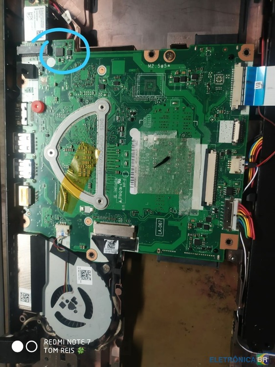

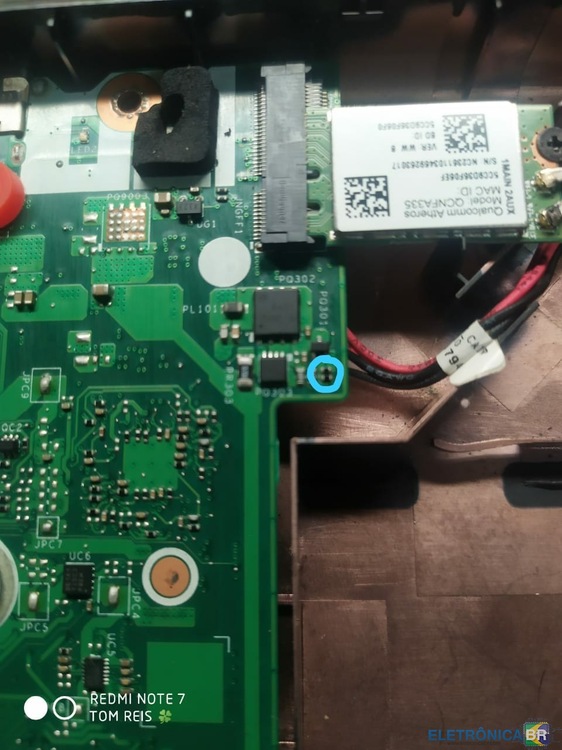

  24. Estou com essa Placa LA-D671P REV: 1.0 liga sem tensão de Vcore, ai obvio o processador não esquenta nada ai não sobe o vídeo, sei q pode ser outra coisa mas resolvi regravar a bios e continua exatamente como antes sem vcore e consequentemente sem vídeo, favor me ajudem a analisar pela foto em anexo. PL9001 = 0.00 PL9006 = 0.00 PL9005 = 0.00 PL402 = 3.40V PL404 = 5.03V PL302= 2.89V PL502 = 1.38V PL602 = 2.35V BIOS 3.40V CONSUMO NA FONTE ASSIMETRICA: 0.04 LED2 da placa fica ligado depois de pressionado o botão Power. Segue o link do esquema:
