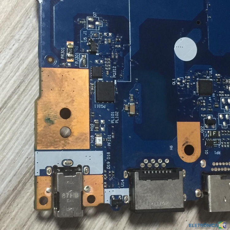

  8. Foi conectada uma fonte com defeito e o aparelho desligou na hora. Ligou novamente por um tempo na bateria, mas depois não ligou mais. Nem com o carregador correto. Os 19v chegam até o mosfet de entrada PQ311 6414A. Depois do mosfet não encontrei nenhuma voltagem. Não detectei curto no mosfet e não tenho outro para substituir Alguém tem alguma dica de como proceder? Estou atrás do mosfet, mas esta difícil e o cliente estra com pressa.

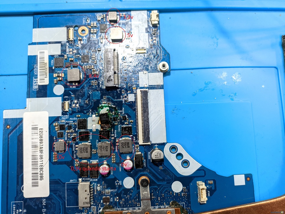

  9. Boa tarde, estou com essa placa mãe chegou não ligando e matando a fonte, tirei os curtos da placa ela voltou a funcionar ligar dar vídeo porem não reconhece hd não tenho esquema dessa placa e aqui no site somente arquivo de bios e o mesmo já regravei. Esta chegando os 5 volts no hd e 0.58 nos capacitores ao lado do conector, já troquei o flat do hd tbm sem sucesso. Alguma dica...!?

  12. E aí pessoal, estou com este note que não liga. Ao pressionar o botão power só acende o led por 8 segundos e desliga, após 5 segundos volta a cender o led e fica num loop. A placa tem 3.3V, 4.8V e 8.3V. Carrega a bateria sem problemas. Desliguei a pilha cmos, ao ligar o cooler girou mas não deu video e voltou a desligar. Já regravei o bios mas nem com isso. alguém tem uma ideia? please!!!
