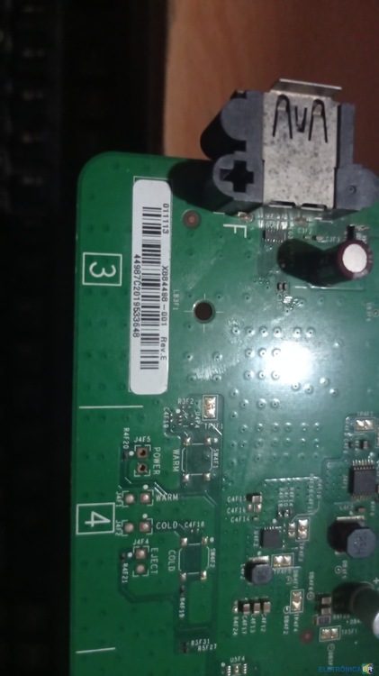

  1. Boa tarde. Estou tentando consertar este aparelho, sou iniciante nos consoles e qualquer ajuda será bem vinda. Com a placa na bancada, ligando a fonte tenho 5P0STBY, não tenho 3P3STBY, tenho 1P1STBY, não tenho 1P8STBY, medindo nos seus respectivos lugares. Na escala de bip, não encontrei curto no 3P3STBY nem no 1P8STBY, mesmo assim levantei a bobina do 3P3STBY (L4C1). Sem curto na bobina do Ci de rede (L5B1), sem curto nas bobinas acho que são das memórias (L5B2 e L9E3). Conectei um teste USB na porta lateral e não tem sinal de alimentação nela. Soldei 2 fios, um na 3P3STBY e outro no 1P8STBY pra injetar tensão. no 3P3 consumo quase zero, porém o console chega a bipar ao apertar o power. Alguma luz de como proceder? Alguém tem o boardview e esquema deste modelo de placa?
  2. Com meu conhecimento limitado, descobri que metade dos capacitores da linha de alimentação da CPU estão em curto. Isolei um capacitor e, quando o medi, ele parou de apresentar curto. Portanto, há algo mais causando curto nos capacitores e preciso de algo como um boardview para saber o que medir e encontrar o problema. Agradeço desde já.

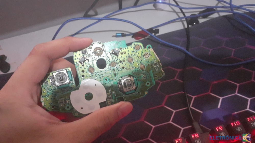

  4. Boa tarde à todos! Estou com este problema na assistência, já testei pelo menos analógico de quatro vendedores diferentes e nada! Já paguei caro, barato, já comprei de vendedor dizendo ser original, já usei o analógico preto da ALPS vendido na Mouser e nada! Não acho nenhum para zerar o deadzone, sempre fica puxando em 14-20%. Alguém tem uma luz no fim do túnel? Estou pensando em parar de trabalhar com controles, pois simplesmente não tem dado certo.

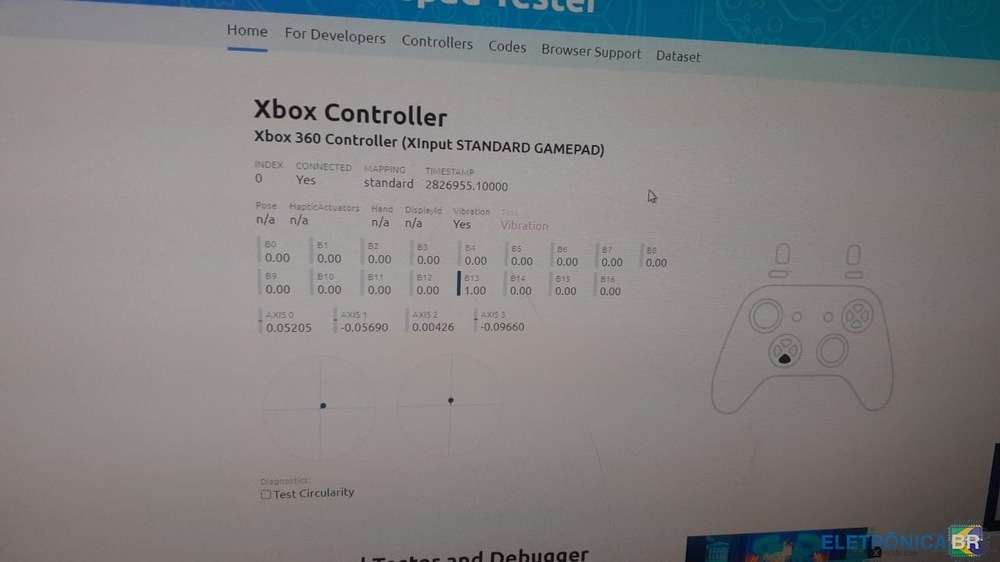

  12. Boa noite, controle de xbox one(com p2) fica acionando o D-pad pra baixo sozinho ao ligar ele, alguém poderia me dar uma luz do que poder ser? ja fiz alguns testes em capacitores próximos em cada parte da placa e nada em curto. estava usando normalmente e aconteceu essa infelicidade!

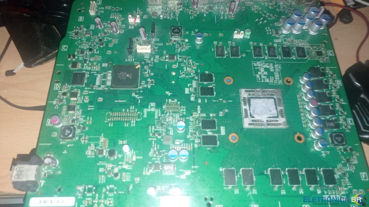

  24. Bom dia a todos, estou com um probleminha no meu Xbox, famoso problema do plim. Eu abri o game, e verifiquei as tensões, e aparentemente está tudo certo, mas fazendo as medições na região da GPU, identifiquei um possível curto naquela região. Se alguém podem me ajudar a indentificar certinho agradeço Tentei baixar o boardview, porém ainda não tenho créditos, se alguém puder disponibilizar também, agradeço.
