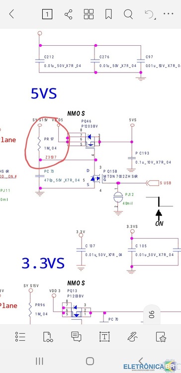

  6. Defeito apresentado, ligava e logo após desligava, ou algumas vezes ficava até um tempo ligado, ora o cooler funcionava outra não, quando desligava tinha que esperar um tempo para poder ligar novamente, ora ele ligava mas não aprecia imagem nenhuma, e a tensão de alimentação do processador ficava em 0 volts, depois de muito tempo de procura do defeito, percebi que a tensão secundaria dos 5 volts (são duas) uma fornecida pelo Pq46 (p1203bv) e outra pelo Pq47 (p1203bv), elas ora vinha com 5v, ora com 2,8v, na tentativa de medir as tensões nos pinos dos fets quando tocava com a ponta de prova no pino 4 (gate) a placa desligava totalmente, fui a procura dos componentes defeituoso, ja tinha feito os teste nos fets e estavam bons, nos testes dos componentes periféricos aos fets, encontrei 2 resistores abertos, ambos de 1m, pr97 e pr98, trocados, as fontes de 5v ficaram ambas com 5 volts estabilizadas assim fazendo com que o notebook funcionasse sem problemas, não desligando mais. fica a dica...

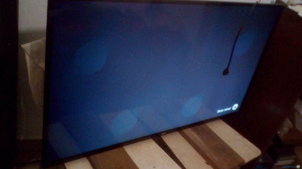

  13. Pessoal, as ventosas ficaram presas por dois dias (esqueci de tirar na pressa) ficou tudo dentro de um quarto escuro até a vinda das barras. e ficou assim com essas 4 manchas aonde as ventosas ficaram presas. Só se percebe isso se a TV estiver no escuro e com a tela escura tipo: sem imagem com mensagem "sem sinal" Com a TV desligada não aparece e imagem mais clara tbm nãoa aparece. E tbm tem que olhar em um angulo de +/- 45° para perceber. Isso ja aconteceu antes com vcs?

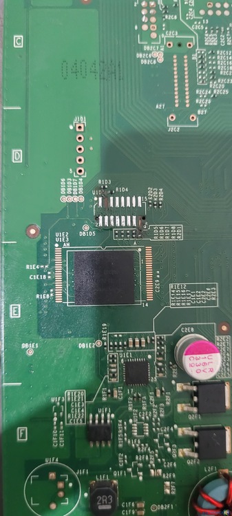

  16. Pessoal estou com duas chapinhas aqui que não esquentam Ja olhei tudo. Só faltou o IC que é um micro controlador de temperatura de formato sop-16. acontece que ja procurei isso em todos os lugares com os códigos abaixo: 925TC -5252 033TC - 5252 834TC - 5252 Não achei nada a respeito. alguem conhece esse componente? tem outro código? precisava de pelo menos do datasheet dele para entender o que acontece. abs:
