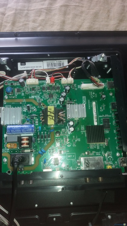

  9. ao abrir a tv e retirar a placa (a unica que tem ) encontrei 2 capacitores eletroliticos de 470uF/25 estufados . Pensei que poderia ser só esta a causa do problema , troquei os dois capacitores mas quando voltei a ligar o problema persistiu liga ilumina a tela e volta a desligar as barras . Reirei as barras do lugar e usando um simples circuito composto de uma ponte retificadora , 1 resistor de 47k ligado na saida da ponte retificadora alimentei as duas barras de leds separadamente uma da outra só para ver se elas estavam acendendo. Neste teste verifiquei que as duas barras estavam acendendo . Ou a placa principal está com algum problema ou as barras de leds apesar de estarem acendendo apresenta problema de consumo que acaba acionando o circuito de proteção .

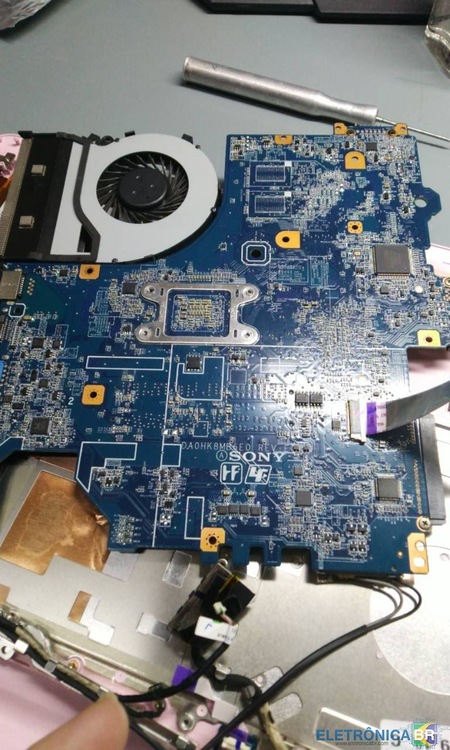

  24. ta meio complicado a análise dessa placa, pois não existe esquema elétrico nem board view todos estes básicos já foram feitos bios regravada com arquivo do forum funcionando e feito com ME clean todas tensões sobem. inclusive tenho todas tensões VS, então o problema não esta nessas tensões tenho o power good saindo do vcore a placa quando liga na fonte acende led verde normal como standbye esperando só apertar o power quando aperto power demora uns segundos até aparecer o led azul e depois logo se apaga com consumo baixo na fonte assimétrica de apenas 0,06v. retirei o ci a bios e o sintoma é exatamente o mesmo. dai fui verificar o pino 3 da bios não tem tensão que neste ci deve ser de 1,8v já que a bios é de 1,8v alguém pode me dar uma luz ai? to meio perdido com essa placa.
