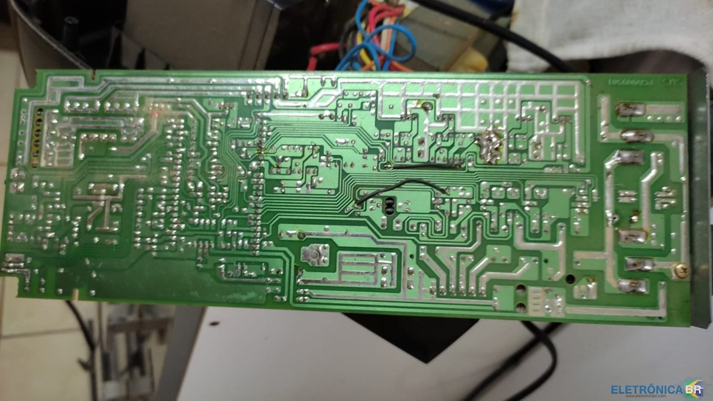

  1. Peguei um Nobreak SMS Power Vision NG upv3000Bi Placa PCIV020042 com comportamento muito estranho. Não liga fora da tomada (se colocar na tomada ele liga) mas aí quando ele entra no modo inversor tem vezes que funciona normal, tem vezes que funciona um pouco e desliga e tem vezes que desliga sozinho imediatamente e apresenta comportamentos estranhos! Infelizmente por não possuir o esquema elétrico eu penei muito pra encontrar o problema. Atenção pois esse modelo tem uma quantidade enorme de versões da placa e os esquemas elétricos não batem absolutamente NADAAA com esse aqui. Creio que o único esquema parecido é o de versão PCIV020041, que parece que existe aqui no fórum mas eu não tenho crédito pra baixar... Encontrei o resistor smd R63 aberto e com muito custo identifiquei que seu código é 01b (1K). Esse resistor conecta dois transistores entre si. Pude notar que a corrente que circula nele é muito alta, o que faz ele trabalhar pelando de tão quente!!! Então notei que esse é um problema crônico desse modelo e um erro grotesco de cálculo da engenharia responsável pelo circuito. Após muita pesquisa, um amigo de outra cidade, ex autorizada da marca, me disse que o fabricante estava recomendando usar 2 watts pra esse resistor.... Meu Deus...se for verdade isso os caras erraram por uma razão de bem mais 10 vezes!!!! Resolvi super dimensionar então. Usei dois resistores de 1k9 x 3w cada um em paralelo e, devido às tolerâncias, constatei que a resistência final ficou em 989 ohms. E vou dizer uma coisa!!! Após isso conectado na placa, tudo passou a funcionar perfeito!! Deixei uma noite e um dia inteiro em teste e e pude notar que os engenheiros erraram feio mesmo pois mesmo agora vi que os resistores ficam consideravelmente quentes. Depois de uma semana funcionando perfeitamente em todos seus recursos, envolvi o arranjo de resistores em espaguete termo retrátil e com fios mais longos conectei ao circuito. Com presilha plástica o prendi em um lugar no fluxo de ar das ventoinhas. Ficou ótimo. Se a dica for útil pra alguém, peço deixem um joinha!!
