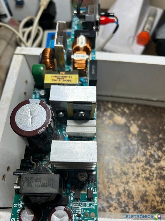

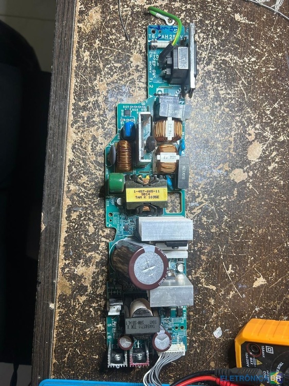

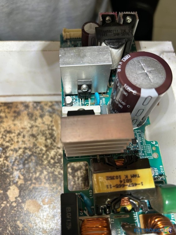

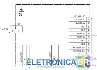

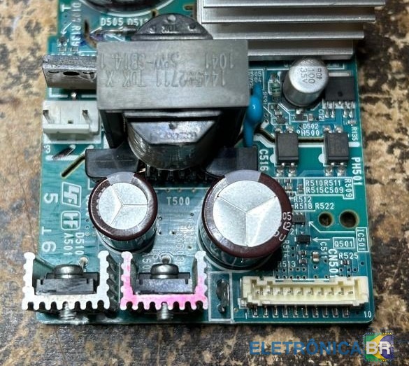

  3. Estou com esse equipamento desmontado na bancada com a seguinte situação: Coloco na tomada ele ascende a luz do stand-by e depois apaga e mesmo que aperte o botão ele não liga mais, desligo da tomada e depois de alguns minutos torno a colocar na tomada e a luz ascende e posso ligar o equipamento, a principio achei que teria que trocar a placa de potencia porem depois de alguns testes verifiquei que a tensão (6,5Vcc) que deveria sair do conector (CN501) para placa pricnipal nos pinos 4 e 5 / 4 e 6 quando a luz ascende e apaga está com 2,5Vcc e quando ascende e fica ela alcança os 6Vcc. alguém poderia me ajudar? Acredito que possa ser algum capacitor, porem removi e medi todos os eletrolíticos e todos os X2 e estão OK. Tentando desvendar o misterio, coloquei novamente na tomada e agora tem 7,2Vcc e percebi um ruído saindo da região da Imagem4 entre os dois dissipadores, tem alguma referencia? alguém possui o diagrama dessa placa?

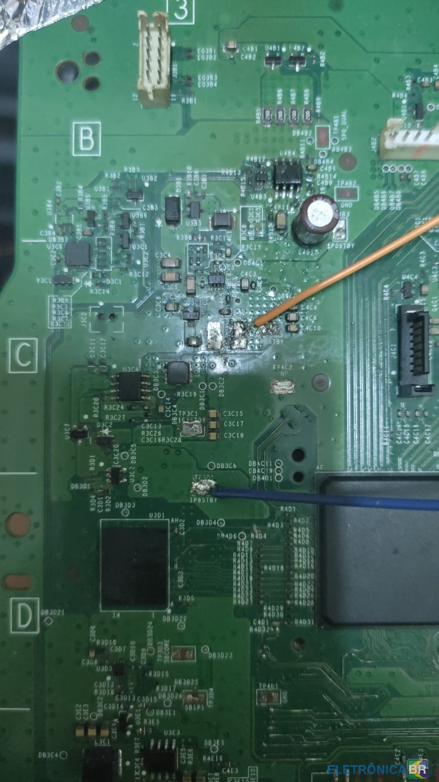

  4. Boa tarde. Estou tentando consertar este aparelho, sou iniciante nos consoles e qualquer ajuda será bem vinda. Com a placa na bancada, ligando a fonte tenho 5P0STBY, não tenho 3P3STBY, tenho 1P1STBY, não tenho 1P8STBY, medindo nos seus respectivos lugares. Na escala de bip, não encontrei curto no 3P3STBY nem no 1P8STBY, mesmo assim levantei a bobina do 3P3STBY (L4C1). Sem curto na bobina do Ci de rede (L5B1), sem curto nas bobinas acho que são das memórias (L5B2 e L9E3). Conectei um teste USB na porta lateral e não tem sinal de alimentação nela. Soldei 2 fios, um na 3P3STBY e outro no 1P8STBY pra injetar tensão. no 3P3 consumo quase zero, porém o console chega a bipar ao apertar o power. Alguma luz de como proceder? Alguém tem o boardview e esquema deste modelo de placa?
