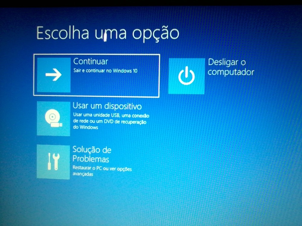

  7. Ola Obrigado a todos, estou enfrentando um problema que esta me deixando de dor de cabeça. Estou com um notebook Positivo xci3650 que não deixa inicializar o sistema (windows) com o teclado conectado, porem o teclado esta funcionado corretamente, já regravei a bios com a gravadora, atualizei pela própria positivo, troquei memoria, HD, carregador, exceto o teclado que quando conectado não deixa dar o boot para o windows inicializar o sistema, quando conectado o teclado vai direto para a tela da bios, mesmo colocando as configurações corretas é só tira o teclado que a maquina inicia o windows corretamente, já tentei windows 10 e win7 x64 e 32 e quando vai formatar também só consegue dar o boot para formatação se o teclado estiver desconectado. , sera que substituindo o teclado pode resolver o problema? pois trabalho no ramo a mais de 10 anos e nunca peguei um notebook com este problema, o que pude tentar eu já tentei, estou com receio de comprar o teclado não continuar o mesmo problema. alguém já passou por um problema similar? obrigado a todos.

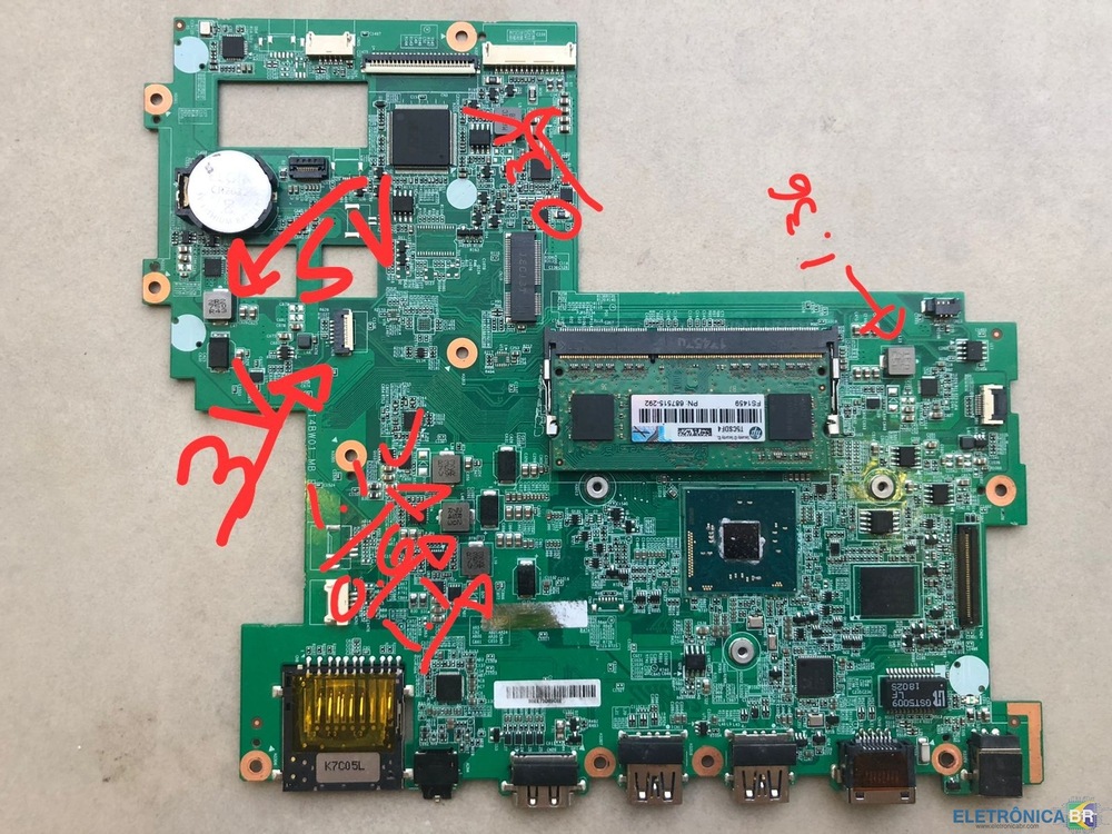

  12. Boa tarde a todos, estou com essa placa que ao plugar o carregador ela acende o led de ligada mas não da vídeo, tenho todas as tensões ( Como na foto ). No pino 5 do U30 tenho 6,1Vm já removi e injetei 5v pra ver se o U74 aquecia, mas não aquece. Tentei ligar sem U30 e injetando tensão de 5V_EN no pino 5 mas não liga tb. Obs. O consumo fica entre 0.04 e 0.07ma. Já regravei as 2 bios em outros cis com arquivos aqui do forum com relatos de funcionar. Alguém tem alguma dica? Obg.
