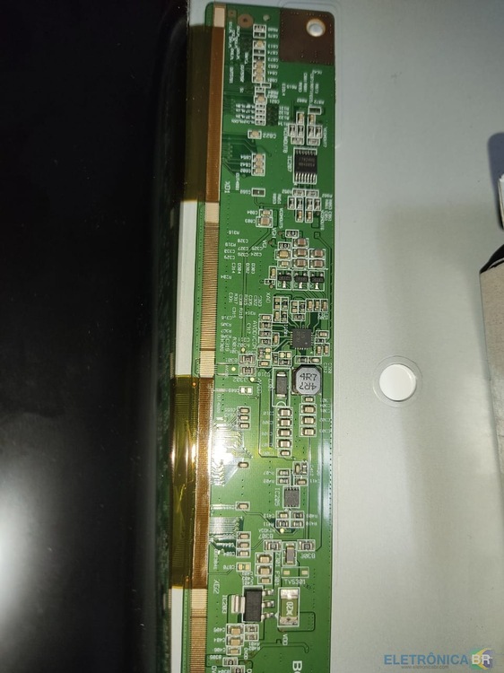

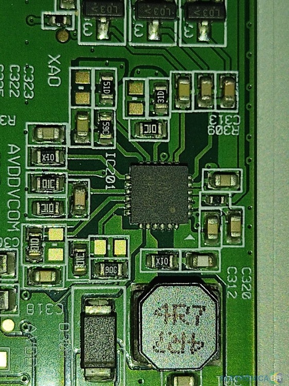

Monitor HP V22B CI na VCon
bem provável que seja um destes capacitores, são sempre bem chatos, qualquer fuga e já prejudicam ele, geralmente superaquece porque acaba entregando mais corrente do que aguenta já que o capacitor está com fuga ou em curto.
@ashcivic Ele esta super aquecendo a ponto de não conseguir ficar com dedo em cima e o monitor fica cheio de linhas e com um chiado mas quando pressiono o dedo em cima dos 3 capacitores marcado c313 e imagem da uma certa estabilizada vou dar uma olhada no datasheet dele e trocar os capacitores.
AAA tá rs, é um conversor DC-DC provavelmente um RT8205M (geralmente é o que mais uso para troca quando dá problema... mas já vou avisando, geralmente tem uns capacitores em volta que dão problema, raramente ele é o culpado... só troco mesmo quando superaqueceu ou em casos de curto na T-CON o datasheet dele tem fácil no google mas se não achar fala que compartilho.... mas me fala o que acontece com ele?
