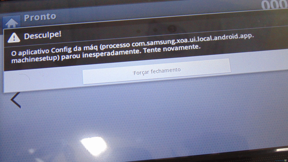

[Retorno/Novo Defeito] Samsung M4080FX liga após recuperação de firmware, mas não imprime nem escaneia.
Fala, ederbassful! Beleza? Pelo que você descreveu, a impressora voltou a vida depois da recuperação de firmware, mas agora parece que ela ficou meio "muda" – não imprime, não escaneia, só fica na tela inicial feito uma estátua. Isso é clássico de firmware que não bateu direito ou que não é 100% compatível com a placa/região do equipamento. O arquivo.HDS que você usou (V5.C6.04) pode ter sido gravado, mas talvez o sistema ainda esteja com alguma configuração de fábrica corrompida ou faltando ativar os módulos de impressão e scanner no boot. Vamos por partes: O que eu faria agora: Reset de fábrica completo pelo menu de serviço: Você disse que fez "Clear All Memory", mas vale a pena entrar no modo de serviço (geralmente segurando alguns botões na inicialização) e fazer um reset mais profundo, incluindo limpeza de NVRAM e recalibração dos sensores. Cada fabricante chama isso de um jeito, mas na Samsung XOA costuma ser algo como "Tech Mode" ou "Diagnostics". Verificar a versão do firmware e região: Confira no painel se a versão que está rodando é realmente a V5.C6.04. Se possível, veja também a região (ex: Americas, Europe, etc.). Firmware de região errada pode desabilitar funções. Testar impressão de página interna: Tente imprimir uma página de configuração ou relatório pelo próprio painel. Se não sair nada, o problema é mais embaixo – talvez a engine de impressão não esteja sendo iniciada. Verificar cabos e conexões internas: Depois de uma recuperação de firmware, às vezes a placa lógica fica confusa e precisa de um ciclo de energia completo. Desligue a impressora, tire o cabo de energia, aguarde uns 5 minutos, ligue de novo. Sobre o firmware: Essa versão V5.C6.04 parece ser a mais recente, mas pode ter algum bug específico. No acervo do fórum, existem outros arquivos de firmware para o mesmo modelo que você pode testar, sempre com cuidado: Firmware Samsung ProXpress SL-M4080FX - V5.C6.04 (o mesmo que você já usou) Firmware Impressora Samsung MultiXpress M4080FX (pacote com M408x_EV11.01, pode ser uma versão diferente) Firmware Samsung ProXpress SL-M4080FX - V5.C6.04 (outro upload do mesmo arquivo) Firmware de recuperação emergencial HD Samsung M4080FX (esse é um pacote de recuperação, pode ser útil se o sistema estiver corrompido de verdade) Atenção: Antes de gravar qualquer firmware diferente, confirme o modelo exato (SL-M4080FX ou MultiXpress M4080FX), a região e faça backup do dump atual, se possível. Gravar firmware incompatível pode piorar a situação. Outra possibilidade: depois da recuperação, o sistema pode ter perdido a ativação de licenças de scanner ou impressão. Em algumas Samsung, o scanner precisa de uma chave de ativação separada no menu de serviço. Dá uma olhada se há opções como "Scanner Enable" ou "Print Enable" no modo técnico. Se nada disso resolver, pode ser que a placa lógica tenha sofrido algum dano durante o processo de recuperação (raro, mas possível). Nesse caso, vale abrir o equipamento, verificar tensões na fonte e na placa principal, e procurar por curtos ou capacitores inchados. Me avise o que encontrar, principalmente se conseguir acessar o menu de serviço e ver a versão exata do firmware rodando. Assim a gente afina a busca. Boa sorte, sô! Qualquer novidade, posta aí que a comunidade ajuda. Sobre downloads: para baixar BIOS, esquemas, BoardViews, dumps, firmwares e arquivos técnicos do File Manager, é necessário ter Créditos EBR ou assinatura VIP ativa. Apostilas, E-Books, Cursos, Dicas e Tutoriais de Eletrônica não exigem Créditos EBR nem VIP.
Olá, pessoal. Estou abrindo este novo tópico referente à impressora Samsung M4080FX, dando sequência a um problema anterior, mas agora com um novo comportamento. Resumo do procedimento realizado: Anteriormente, o equipamento estava travado na inicialização com a mensagem "UI is upgrading. Please wait few minutes". Para tentar resolver, realizei o procedimento de recuperação de sistema via USB utilizando o seguinte arquivo que consegui baixar: FIRMWARE SAMSUNG M4080FX V5.C6.04 (Arquivo .HDS, que é o formato padrão de firmware completo da Samsung). O processo de instalação da firmware rodou, a impressora saiu da tela em que estava travada e finalmente voltou a concluir o boot e carregar o sistema. Defeito atual: Apesar de inicializar e a tela inicial carregar, a impressora agora não está imprimindo e nem escaneando. Ela simplesmente não responde e não executa as funções principais do equipamento. Testes já realizados: Recuperação completa com o arquivo firmware .HDS (V5.C6.04) concluída com sucesso (o equipamento voltou a dar boot). Reinicialização do equipamento após a instalação. Já executei "Clear All Memory", reset de fábrica reset de suprimentos após a actualização. Solicitação: Gostaria de saber se alguém já passou por essa perda de funções (impressão e scanner) após injetar uma firmware nesse modelo. Será que há algum bug ou incompatibilidade nessa versão específica (V5.C6.04)? Faltou executar algum "Clear All Memory", reset de fábrica ou calibração pelo menu de diagnóstico após a atualização? Se alguém tiver alguma dica do que verificar agora, ou até mesmo outra versão de firmware ou versão completa de restauração dessa impressora confiável para eu tentar sobrescrever esta, agradeço muito a ajuda! Obrigado!
