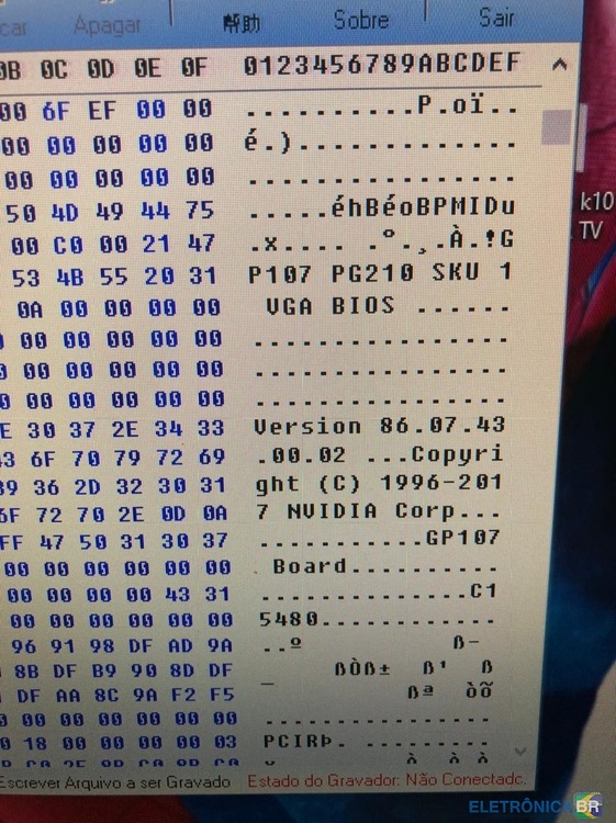

  1. olá! boa tarde amigos, estou com um probleminha, chegou uma placa de video gtx 1050ti 4gb GV-N105T0C-4GD , o cliente foi atualizar a bios ai a placa parou de dar video, porem retirei a eprom coloquei no regravador e fiz o beckup do arquivo original e o tamanho do arquivo e do chip é de 512kb , porem so acho arquivos de bios de 256kb , ja vasculhei a net toda e não achei um arquivo de 512kb, alguem poderia me ajudar?

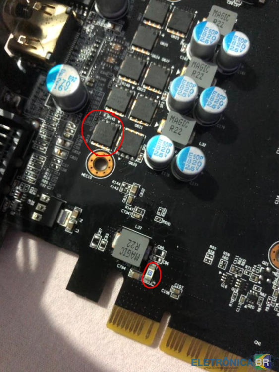

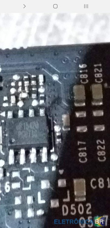

  2. Boa noite amigos, estive procurando um fórum pelo Google e gostei muito do conteúdo deste e resolvi me inscrever. Sem muita enrolação, estou com uma Gigabyte GTX 1050 Ti OC 4GB na bancada e ela chegou com estes sintomas. -Gira o cooler e não da vídeo. A placa estava sem os 5v, sem tensão de memoria e sem vcore da GPU. -Identifiquei um capacitor smd em curto em relação ao GND que estava matando os 5v da placa. -Troquei o capacitor e o regulador de 5v, ele é um GH15B. -Os 5v estabilizaram, o vcore da GPU voltou ao normal ~0.89v. -Tensão 3.3v Ok Mas eis que surge o problema principal, a tensão das memorias não voltou. Analisando o circuito eu identifiquei no mosfet de alta a tensão de 12v mas aparentemente não estava chaveando pois o mosfet de baixa estava zerado. Removi o mosfet e testei ele estava bom mas mesmo assim o troquei (fiz o mesmo com o de baixa). Como aparentemente ele não estava chaveando resolvi da uma olhada no datasheet do PWM, mas fiquei um pouco confuso. O PWM é um NCP81174 de até 4 fases, mas com a fase da memoria eram 5 no total. Ai que eu encontrei esse controlador buck no endereço U506 é um UP1542S. Ele é responsável pelo chaveamento dos mosfets das memorias (acredito eu não tenho muita experiencia nesse tipo de circuito) Analisando o datasheet dele eu vi que ele estava sendo alimentado corretamente +12v mas não tinha tensão no chip enable. Eu acredito que essa tensão possa ser gerada no PWM (me corrijam se eu estiver errado) Fiz a troca do chip buck por um compatível mas sem sucesso as tensões não voltaram. Gostaria de saber se alguém sabe como e onde essa tensão é gerada ou se ja passaram por esse tipo de defeito. Agradeço desde já e me desculpem se fui ignorante em alguma parte, como eu disse eu não tenho muita experiencia neste tipo de circuito.

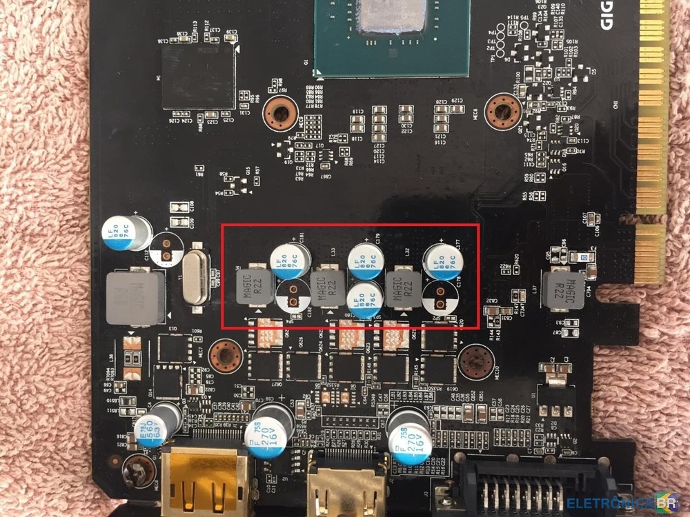

  4. Boa tarde pessoal! Tenho na bancada uma Galax GTX 1050 Ti, a principio essa placa entrou com problemas de corrosão (maresia), todos os componentes que visivelmente apresentavam corrosão foram removidos, os pads limpos e, se necessário, o componente foi substituído (na maioria resistores e capacitores). A placa ficou visualmente bonita, porém, agora apresenta o sintoma: Liga, a GPU esquenta bem (a ponto de queimar o dedo mas não a ponto de precisar desligar), as tensões presentes: 5V 5.1v GPU 0.79v Memórias 1.36v PCI_V 1.01v (Não sei o que é isso mas tem na placa um ponto de medição com esse nome) Bios 1.81v Ao ligar, não da vídeo, após aproximadamente 15 segundos, a placa mãe bipa como se tivesse iniciado corretamente (o que normalmente demora 1 segundo) e o monitor pisca, como se fosse dar vídeo, mas fica apenas uma tela preta com a luz de fundo acesa. Existem dois circuitos na parte de traz da PCB exatamente nas costas dos mosfets do VRM, 1 Resistor de 1R8, 1 capacitor cerâmico e 1 resistor 000, a placa possui duas fases e também esses dois conjuntos de circuitos, sei que eles são parte da fase, mas não tenho certeza se são para o feedback do pwm (eu acho que são) Um circuito está OK, aparentemente funcionando adequadamente porém o outro, o resistor de 1R8 aquece demais, como se fosse curto, porém, não é o resistor e nem o capacitor. Alguém saberia me dizer o motivo desse aquecimento? Seguem as fotos de como estavam esse circuito: Essa e uma foto ampliada depois do reparo Esse e o circuito que não apresenta problemas Esse é o circuito que apresenta problemas, o resistor que aquece demais é o 1R8 que perdeu pads e trilhas para a corrosão As medidas de resistência dele estão adequadas, as medidas de resistências estão iguais ao outro circuito que está funcionando adequadamente, eu não consigo entender o motivo do aquecimento.

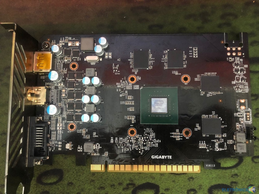

  5. Boa tarde pessoal, sou novo na area de reparo de vgas e placa mãe, estou aprendendo ainda sobre os componentes e etc, e gostaria de uma ajuda pra tentar identificar o problema dela. Tenho aqui uma placa gtx 1050 ti 4gb da gigabyte modelo GV-N105TOC-4GD que não dá video, não esquenta a gpu e não é reconhecida , já testei ela em duas placas mãe diferentes, ambas funcionando.. Fiz alguns testes na alimentação pci-e e aparentemente não tem curto ali, baseado nos dados do datasheet, na escala de diodo vi que existe um curto nos indutores onde está circulado na imagem.. (obs: peguei a imagem de um topico do forum, de um rapaz que tinha um problema parecido mas nao conseguiu resolver) Alguem tem ideia do que pode ser ? obrigado
