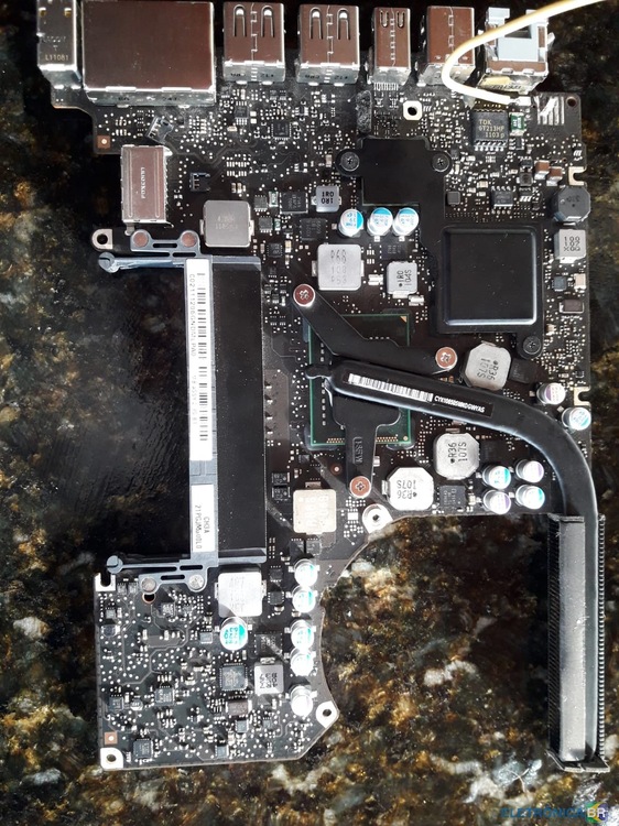

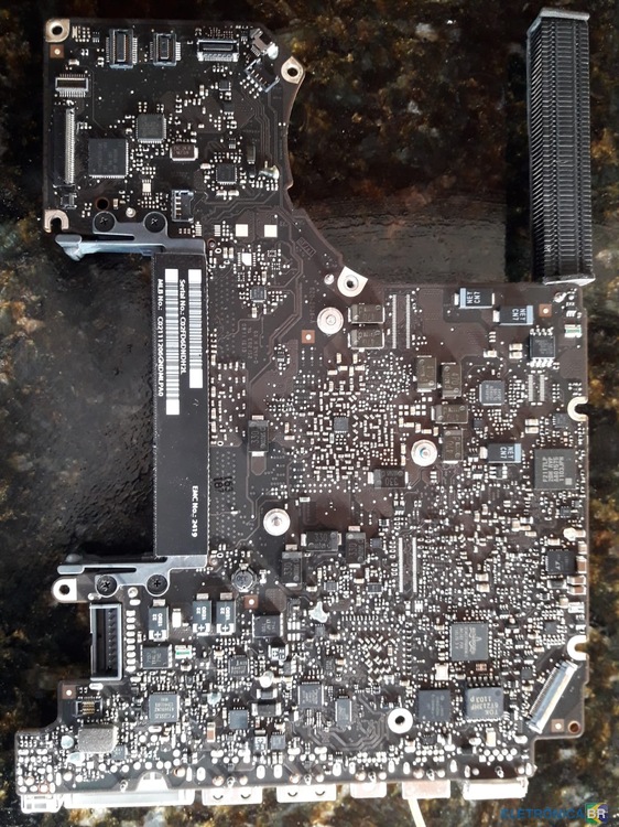

  3. Esse Mac entrou pra mim com problema no carregador e curto na placa mãe, tinha um enorme consumo quando conectava a fonte de bancada, descobri que o curto estava no conector de entrada na placa mãe, de-soldei o conector e levantei as trilhas e o curto sumiu, só que agora não liga, tenho tensão de 3,48 na primeira bobina L6995. Preciso da ajuda dos amigos, para continuar com a analise dessa placa, pois não sei qual o próximo ponto a se medir, e também se esta correto a maneira como liguei a fonte assimétrica, o positivo da fonte no primeiro fuzivel da entrada e o terra em um terra qualquer da placa mãe. esquema e boardview:

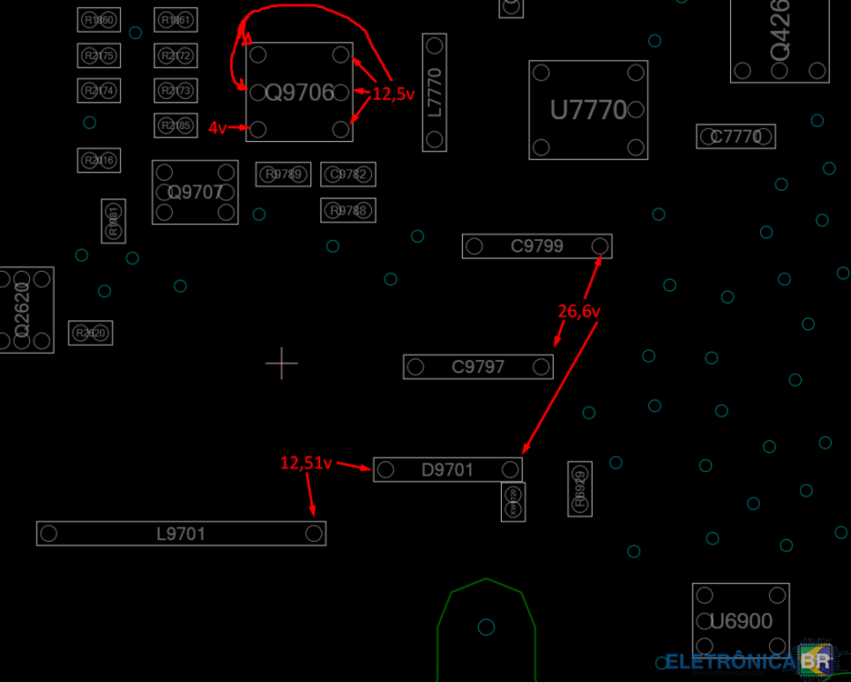

  9. Colegas, Mais uma dica importante. Este Macbook tinha todas as tensões. Acendia o led verde do Magsafe, carregava a bateria, mas ao apertar o botão de ligar nada acontecia. 1 - Retirei a placa do gabinete, fiz uma boa limpeza com álcool isopropílico e depois comecei os testes. 2 - Tinha todas as tensões normais e padrões. Bios tinha 3,3 v. 12,5 v na alimentação do PWM de 3,3 e 5 v. 3,3 v no botão de ligar 3 -Resolvi checar próximo ao MCP se tinha 1.05 v e o cristal 32 k Y2810. Então descobri que 1.05 v estava normal, mas tinha tensão 0,64 v no pino 1 do cristal e 0 v na outra perna do cristal. Coloquei o microscópio e dei um grande zoom e observei a trilha interrompida, oxidada entre o R2810 e cristal pino 2. Refiz a trilha com um fio bem fino e problema resolvido. Importante nesta dica é que muita gente partiria logo para reballing do MCP ou troca dele e também pode ser usada em quase todas as placas de notebook e desktop. Se a dica foi boa manda Abs, Roberto

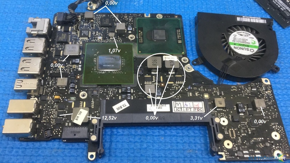

  10. Boa tarde, amigos. Estou com esse Mac da descrição que não liga. Na fonte a 16,5v consome 0,04a. Já tentei fazer o jumper do power e também não funcionou. Na placa eu tenho as tensões conforme a imagem. Apesar da foto estar sem a memória ram, nos teste ela estava encaixada. Poderiam me dar uma ajuda por favor?

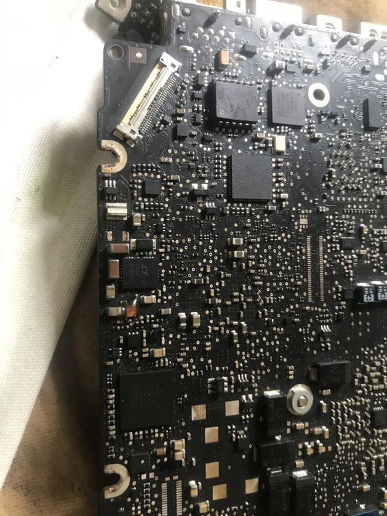

  24. Olá pessoal. Meu nome é William de Araújo, sou técnico em eletrônica mas não trabalho com manutenção de computadores. Seguinte, precisei trocar o teclado do meu Mac mas na desmontagem quebrei o conector LVDS. Realizei a substituição do mesmo mas não tenho nem backlight nem vídeo. de posse do esquema e com Boardview instalado me pus a analisar o circuito. Bom vamos lá. Não tenho alimentação do backlight, não tenho os 3,3 no LVDS pinos 2 e 3. O fusível do backlight está ok. Continuando a análise verifiquei que não existe o sinal LCD_IG_PWR_EN , não tenho também LCD_BKLT_EN . Nesse ponto, cheguei ao pino 761 que habilita o sinal para liberar o LCD. Detalhe, tenho video normal na porta Thunderbolt. Não sei mais o que fazer neste caso.Preciso de um norte.
