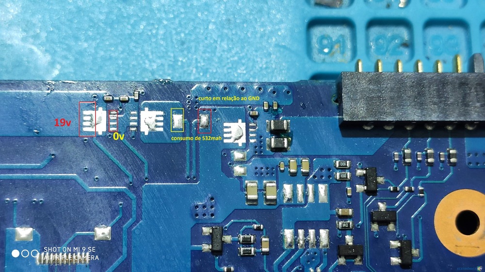

  11. Ola meus amigos estou com esta placa com zero de consumo ao conectar no jack fazendo as analise o resistor em curto. segue a foto explicando melhor. mais quando eu injeto tensão a ponteira da fonte que esquenta e não o devido componente....
  12. Está passando tensão normalmente do ac adapter até o U5000. Quando injetada tensão na placa, o componente U7000 (ISL6258A) sofre um leve aumento de temperatura. O componente U7400 não tem saída de tensão. Sem danificações/oxidações aparentes. Anexo Schematic Diagram e Boardview:

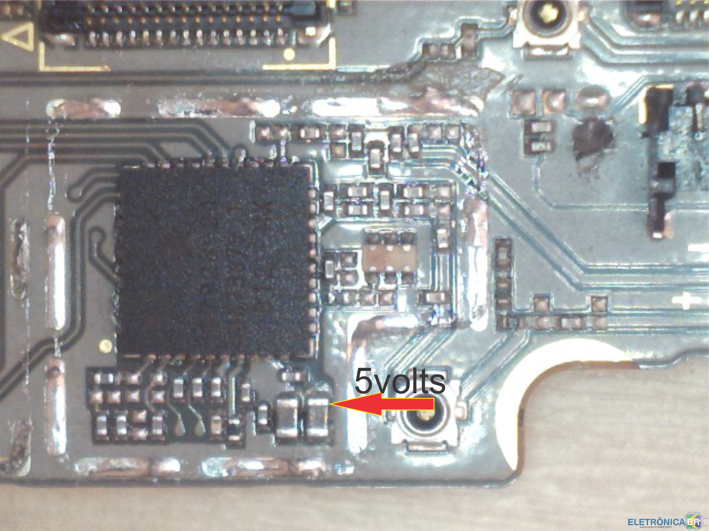

  13. Estou com um motorola xt 1925, que que nao da consumo nenhum na fonte, o unico ponto que identifiquei voltagem foi nesse ponto da foto, aparentemente a placa esta com sinal que foi molhada ou algo do tipo , mas nao tem sinais de oxidaçao, apenas a indicaçao pelos adesivos de umidade que estao vermelha.

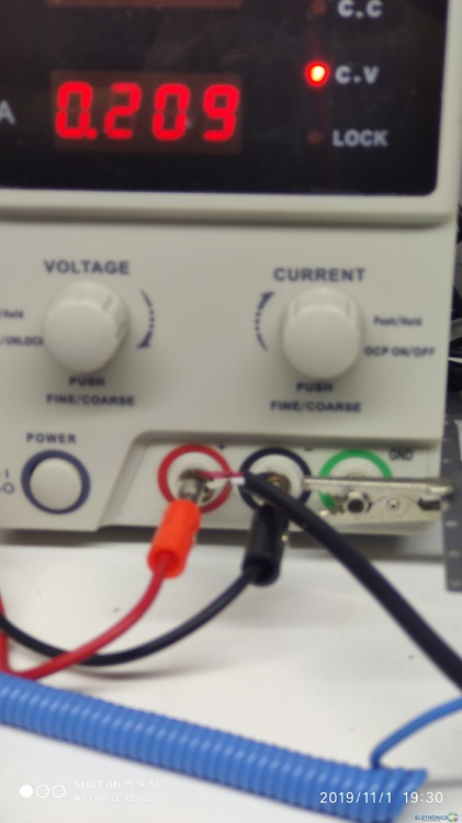

  24. Prezados, Estou com essa placa na bancada, é um Compac Ao plugar a fonte assimétrica com os 19v e 3.42A, automaticamente a placa fica em um loop: Liga com um consumo até 0.209A e depois desliga, ficando em 0.019A. Eu não preciso nem pressionar o power, esse processo ocorre logo após conectar a fonte no jack. Algumas medições: U23 (SPI/BIOS) tem 3,1V nos pinos 1, 7 & 8. Nas bobinas, não há tensões. Na entrada, após o jack, há 18.80V na bobina L1, Há 18.80V nos capacitores de filtragem ligados a essa linha de entrada. Já regravei a BIOS, para descargo de consciência e já substitui por um chip novo da Winbond, respeitando os parâmetros. Mas sem sucesso. Anexo 1: Consumo que a placa apresenta quando está ligada Anexo 2: Região dos 2 LED's que acendem em forma de loop Anexo 3: P/N da MB.
