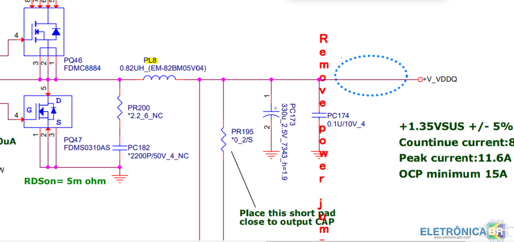

  13. Boa noite senhores! Placa mãe DAJW8CMB8E1 desarma a fonte. Detectado curto na regiao da pl8. Removido pq46, pq47, pc192, u5 até que removi a PL8 e o curto ficou do lado +V_VDDQ. injetei 0,5a e 0,5v, tive consumo total de 0,5a. Removi PC173 e PC174 e o consumo continua. Não consegui identificar aquecimento. posso encontrar curto em algum componente?

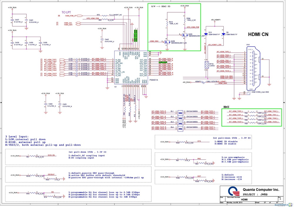

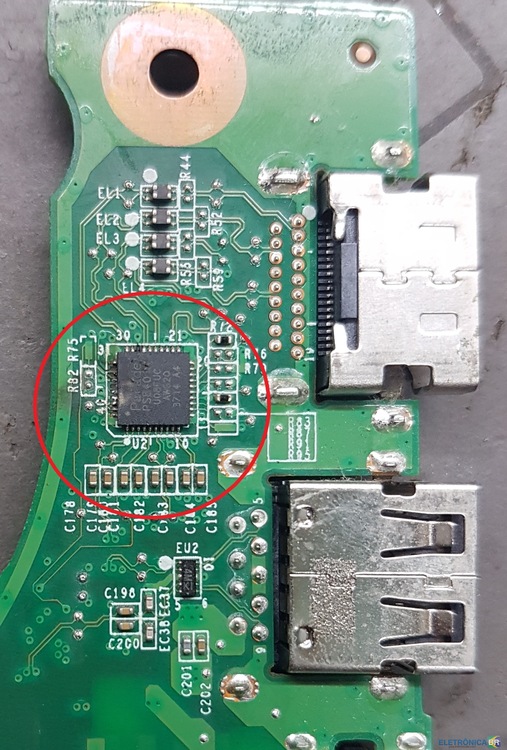

  17. Saudações companheiro do eletrônicaBR recentemente apareceu esse notebook na bancada que não ligava e analisei que o CI do HDMI estava completamente torrado. Retirei ele e vi que alguma das trilhas estavam rompida. Gostaria de saber se tem como fazer alguma ponte para aproveitar essa placa. Na foto abaixo tem o esquema da placa que eu baixei e grifado em verde tem as trilha que eu acredito que esteja corrompida. Desde ja agradeço

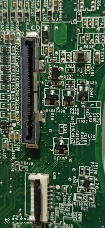

  21. Boa noite, entrou na assistência esse notebook com o problema de não acender o backlight, o proprietário substituiu a tela que estava quebrada, após isso não havia mais luz, então ele fez uma checagem na placa e constatou que havia queimado o conector do flat na placa, vou postar uma foto, chegou aqui eu desmontei todo para averiguar e achei o Q28 frito, vou postar foto também, tenho umas placas de sucata aqui vou ver se tenho algum conector igual para substituir, mas a questão é que tenho uma placa LA6755P será que nele,encontro algum mosfet canal P de 30v igual ao que tem nessa placa pra efetuar o teste sem antes trocar o conector do flat?
