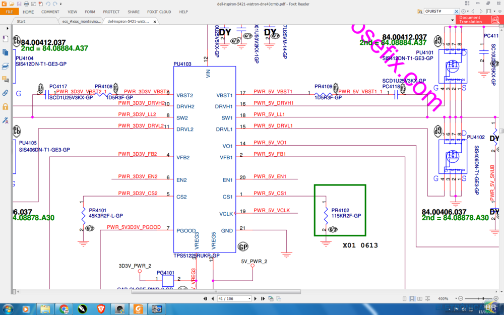

  2. Boa tarde amigos, entrou um notebook dell que não está ligando nada, está morto. Esquema abaixo: https://eletronicabr.com/files/file/35333-dell-3421-dne40-cr-mb-pwb-5j8y4-reva00/ Gostaria de ajuda para tentar encontrar o culpado. Inspecionei a placa e só encontro os 19 volts de entrada e em alguns pontos 2 volts. O componente PU4103 está esquentando demais, a ponto de queimar o dedo. Verifiquei um curto no capacitor PC4107 mas quando tirei ele da placa ele não estava em curto, mas os pads dele continuam fechando curto com o terra. As bobinas PL4101 e PL4102 também estão fechando curto com o terra da placa. Como não sei ler esquemas direito ainda, gostaria de ajuda para testar outros componentes que possam estar em curto. Grato!

  19. Amigos, estou com esse notebook na bancada que não liga. Descobri que PU4103 estava esquentando muito. Quando eu jogava isoproílico nele e ligava a máquina a máquina funcionava normalmente. Comprei um CI novo e ficou do mesmo jeito, só liga quando tá frio. Se desligar não liga mais, só quando esfriar. Algum amigo tem umaa idéia do que pode ser? Valeu Edson
