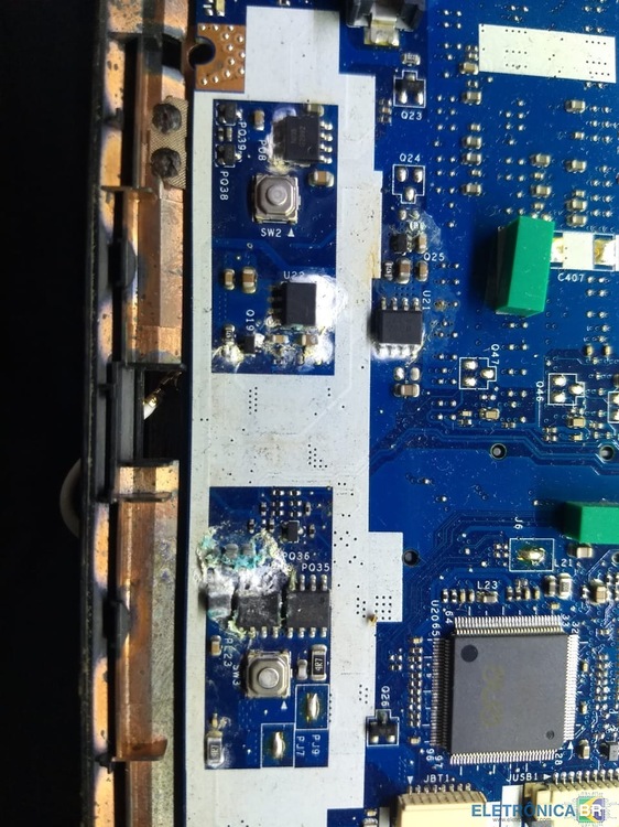

  9. Ola a todos. Esta maquina chegou molhada e não ligando, sequei a placa e removi as oxidações que estavam próximas ao EC, nos componentes que ficam nas costas da PCH. Após isso a maquina mudou para liga e desliga em alguns segundos sem dar vídeo. Na assimétrica apresenta um consumo de 25ma, e quando ligo sobe a +/- 150ma e desliga. Tensões primarias todas presentes. Segue imagem. Tensões secundarias todas menos +CPU_CORE e +VGFX_CORE que acredito não estarem presentes por serem as ultimas que surgem. Tenho duvidas quanto a essa corrente de 25ma com a placa em standby sem nada. Gostaria da ajuda de vocês para conferir se estou fazendo os teste certos e prosseguir, pois estou sem saber pra onde ir.... Obrigado.
