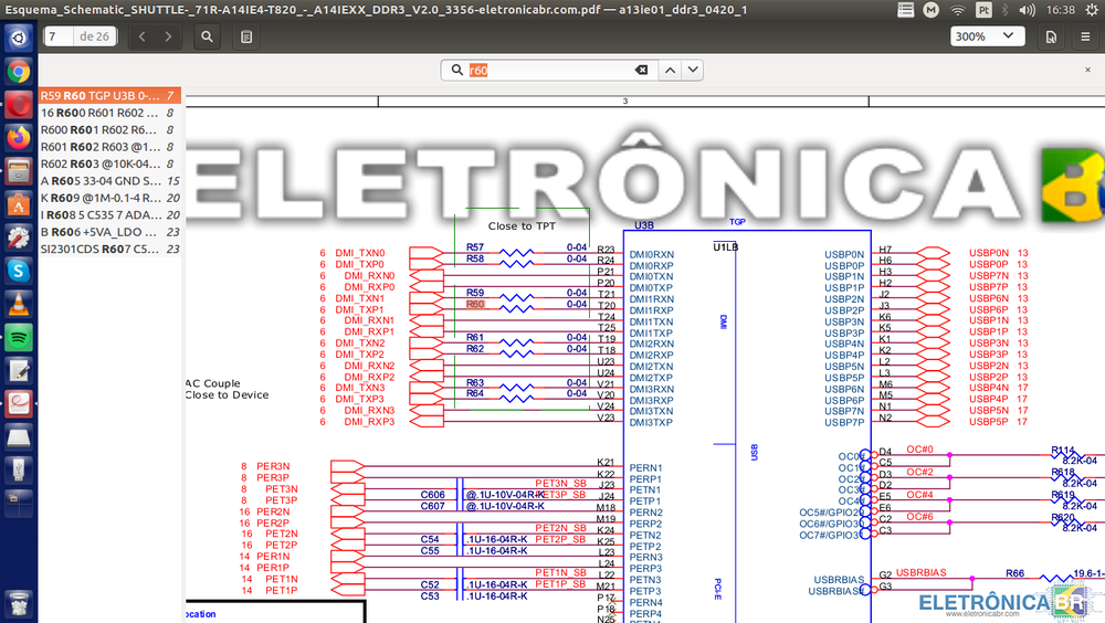

  17. Boa tarde a todos, estou com essa famosa placa e achei alguns componentes queimados, R57, R58, R59, R60, R61, analisando o esquema fiquei na dúvida da função dele e valores. Abaixo coloquei a tela do esquema. Agradeço pela ajuda. Abraços.

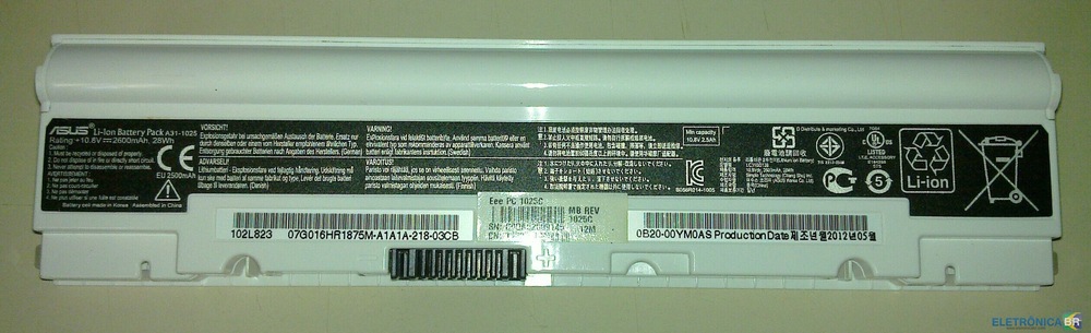

  20. Olá pessoal. Eu tenho comigo um netbook Asus Eee PC 1025c – WHI084S, branco, como mostra esta foto. Acontece que ele vem apresentando erro de tela azul relacionado ao arquivo igdkmd32.sys, segue foto em anexo. Este erro parece relacionado a problema com o driver de vídeo, mas, eu já reinstalei o driver várias vezes inclusive com versões diferentes deste. Já reinstalei o sistema operacional, tanto para uma outra versão diferente da de fábrica, como para a de fábrica, e, continua acontecendo o problema. Antes, era esporadicamente, mas veio aumentando a quantia de vezes que este erro acontece com o passar do tempo. Tanto que, agora é certeza que ele dará o erro sempre que é ligado e está sendo alimentado com a bateria. Muitas fezes ele nem chega a carregar o sistema, dando erro ainda na carga do Windows. Este erro de tela azul acontece repetidamente até que eu o ligue à fonte/carregador, aí ele para de dar o erro. Experimentei desativar a placa de vídeo no Gerenciador de dispositivos do Windows, e, com isso, ele fica mais estável. Dando a entender que o problema está relaciona ao vídeo. Mas, basta ativar novamente para que o problema de falha no vídeo venha, se repete umas duas ou três vezes, terminando em uma tela azul e reinício do sistema na sequência. Como este problema parece só acontecer quando o netbook está sendo alimentado somente pela bateria, eu penso que o problema poderia ter alguma relação com a bateria, mas não posso afirmar, por não ter outra para trocar e testar. Eu preciso de ajuda para diagnosticar este caso. Alguém tem alguma ideia do que pode ser? Agradeço qualquer ajuda.
