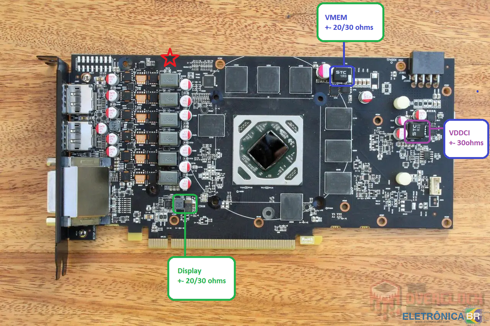

Ola pessoal. Vejo muita gente com duvidas quanto a placas de video com arquitetura Polaris que estao na moda, principalmente as chinesas, entao resolvi fazer um tutorial basico de analise desse tipo de placa. Todas as placas da linha Rx 400 e 500 tem o mesmo funcionamento e apesar de algumas terem alguns componentes em lugares diversos, esse tutorial vai funcionar para todas. Primeiro Passo - Voltagens Base Vamos comecar medindo se tem curto no PCI e no conector 6 ou 8 pinos da fonte. Obs.: Nunca ligue uma placa antes de verificar se ha curto, pois se houver, ira danificar mais ainda ou ate mesmo danificar outros componentes como fonte e placa mae. Olhando a placa da parte de cima (onde tem o chip grafico) é possivel ver que a parte menor do PCI tem 11 pinos. Da esquerda para a direita, os pinos 1,2 e 3 sao responsaveis por receber 12v da placa mae. E o pino 9 tem 3.3 voltas que tambem vem da placa mae. Utilize o multimetro na escala de diodo para ver se tem algum curto neles aterrando a ponta preta e posicionando a ponta vermelha nos pinos. Algumas placas possuem um fusivel nessa linha de 12v. Utilize o multimetro para verificar se o fusivel esta aberto. Caso esteja aberto, verifique se tem curto no lado oposto ao dos pinos do PCI. Essa duas linhas tem uma impedância na casa dos milhares (K), entao se o multimetro bipar, é porque tem curto. Faca o mesmo no conector de 6 ou 8 pinos que vem da fonte Repare que o conector pode vir em sentidos diferentes de acordo com a posicao dessa trava central. Os pinos negativos sao os que ficam mais proximos dessa trava. Algumas placas tambem possuem um fusivel na linha de 12+ proximo do conector e outras nao. Se tiver, verifique se esta aberto e se tem curto no lado contrario ao do conector. Segundo Passo - Outras tensões da placa e mosfets Se voce chegou até aqui sem encontrar algum curto é bem provável que o restante esteja ok tambem, mas é sempre bom checar antes de ligar a placa na energia. Eu, particularmente, gosto de testar todos os mosfets da placa, reguladores de tensao, Vcore, Display, Vmem, Vcore e Vddci antes de ligar. Comecando pelos mosfets, aterre a ponta preta do multimetro e com ele na escala de diodo posicione a ponta vermelha no gate de cada mosfet. Se bipar, é bem provavel que esse mosfet ou o controlador dele estejam queimados. Cada mosfet possui uma posicao para o gate, representado pela letra G nessa imagem. Se voce esta na duvida, baixe o esquema do mosfet da sua placa e procure pelo pino gate dele. Geralmente mosfets de gpu sao Canal N, com o gate no pino 4. Caso ache algum mosfet em curto, remova ele da placa e refaca o teste. Se o curto sumir, faca a substituicao por outro igual ou de mesma equivalencia. A explicacao quanto a substituicao para outro equivalente tera que ficar para outro post. Vcore - Muitas pessoas acabam confundindo a baixa impedancia do vcore com curto, mas nao se engane. Posicione o multimetro na escala de 200 ohms e aterre a ponta preta. Com a ponta vermelha voce pode medir nessas bobinas marcadas na foto ou no polo positivo dos capacitores. É para dar em torno e 5 ohms. Somente sera curto se o valor estiver zerado. Cerifique-se de que seu multimetro esteja com a bateria boa para fazer essa medição. Agora repita o mesmo processo para o Vmem (+ ou - 25 ohms), Vddci (+ ou - 30ohms) e display (+ ou - 25 ohms). Se algum destes estiver zerado é possivel que esteja em curto. Obs. Dependendo da placa a posicao deste componentes pode mudar. As vezes o VDDCI fica na parte superior das bobinas do vcore onde marquei com uma estrela vermelha. Obs.² O display geralmente fica em baixo do vcore em uma bobina que fica sempre ao lado de um ci QFN. No outro lado da placa temos o regulador de 5 volts e essa trilha de 1.8v. Faca o teste de ambos na escala de 20k do multímetro para achar o valor real ou utilize a escala de diodo mesmo pra ver se vai bipar. Terceiro Passo - Ligando a placa Se voce nao encontrou nenhum curto até agora, chegou a hora de ligar a placa na energia. De preferencia para ligar a placa atraves de um riser Pci USB para ficar mais facil de manusear e para evitar de causar danos a sua placa mae. Agora com a placa ligada e com o multimetro na escala de voltagem DC 20v aterre a ponta preta e posicione a ponta vermelha nos mesmo pontos de teste efetuados anteriormente. Cheque se as seguintes voltagens estao presentes: Vcore - 0.8v VDDCI - 0.85v Display - 0.8v Vmem - 1.4v Regulador 5v - 12v (entrada) e 5v (saida) Geralmente o power sequence dessa arquitetura segue este padrao: 12v > 5v > 1.8v > Display > Vmem+Vddci > Vcore Entao, se os 5v estiver ausente, o restante nao ira aparecer e assim por diante. As vezes o vddci ativa separadamente apos o Vmem ou em conjunto com o vcore. Depende de como ele é controlado. Verifique na placa qual controlador faz essa funcao. Por enquanto é isso, pessoal. Caso sua placa tenha todas essas tensões e ainda assim nao gere video, é possivel que ela tenha algum dos seguintes defeitos: Memoria, Bios, Cristal oscilador, Gpu, bga.
