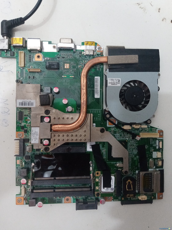

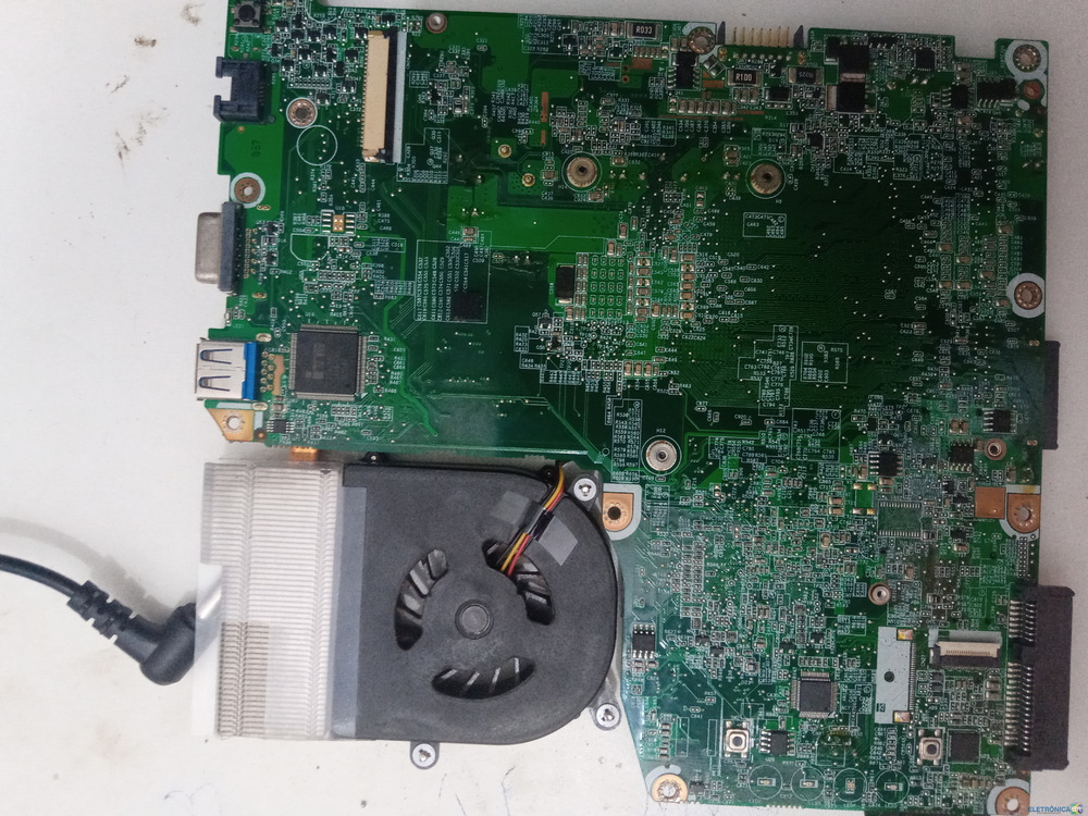

  4. Efetuei a troca e ele funcionou um tempo carregou 70% da bateria e parou do nada, estava ouvindo um barulho tipo um chiado de mal contato, abri novamente e vi te tinha uma solda do pino da tensão 19v que estava mal feita , refiz e parou chiado.. Verifiquei e conferi novamente todos os 5 pinos do conector , 4 terras e 1 que fica na parte traseira com tensão de 19v, e conferi também o capacitor próximo do conector conforme abaixo com tensão 19v . Fiz também aquele teste antes de desmontar novamente, ponta de prova fora do conector e outra no terra e deu continuidade ok, e no pino central ponta preta e vermelha no terra, deu resistência ok , gostaria de saber o que posso verificar agora, estou deixando fotos frente e verso da placa , se alguém puder me ajudar. Agora ele não liga ,direto com carregador e nem carrega bateria , liga somente com a carga da bateria.
