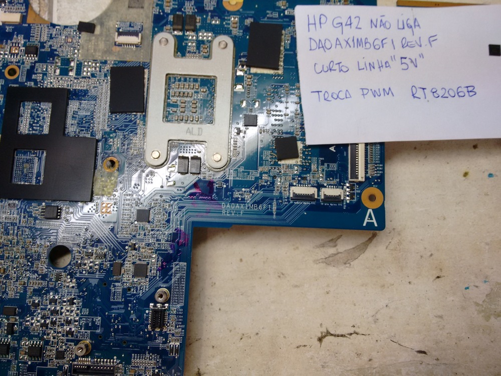

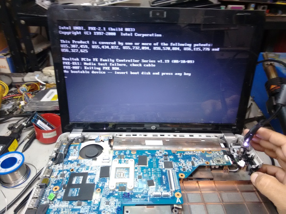

  2. Entrou aqui na oficina este hp G42, nao ligando, nao acendia nem o led do jack, de cara como de costume neste modelo de notebook fui logo regravando a bios pra ver se resolvia, mas nao adiantou pos persistiu o problema. Fazendo uma analise na placa atraves do esquema vi que tinha baixa resistencia na linha dos 5V, troquei o PWM "RT8206B", sumiu o curto da linha dos 5V e a placa voltou a funcionar normal, se a dica foi util nao esqueçam do joinha, obrigado. Segue algumas fotos que tirei.

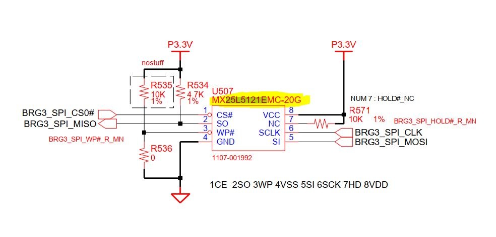

  3. Bom dia Amigo, veja o chipset dessa placa mae, pois tem uma placa que vem com celeron e nao pode por processaor i3 para frente que faz isso, caso seja SLJ4p ou Slj8p pode ser usado i3, ai vc veja se debaixo do dissipador do chipset a borrachina que faz contato esta la pois se nao ele nao faz contato com o dissipador e desliga mais rapido, aproveita para limpar o dissipador e ver se nao estar entupido. Agora se o chipset for SJTNV, so vai funcionar processadores abaixo Intel Pentium 2129Y (2M Cache, 1.10 GHz) Intel Pentium 2127U (2M Cache, 1.90 GHz) Intel Pentium 2117U (2M Cache, 1.80 GHz) Intel Pentium 2030M (2M Cache, 2.50 GHz) Intel Pentium 2020M (2M Cache, 2.40 GHz) Intel Celeron 1037U (2M Cache, 1.80 GHz) Intel Celeron 1020M (2M Cache, 2.10 GHz) Intel Celeron 1007U (2M Cache, 1.50 GHz) Intel Celeron 1000M (2M Cache, 1.80 GHz) Intel Celeron B800m
  4. outra coisa qual bios vc tirou ? Olha ai a correta é o compomente U517 e a menor é U507.
