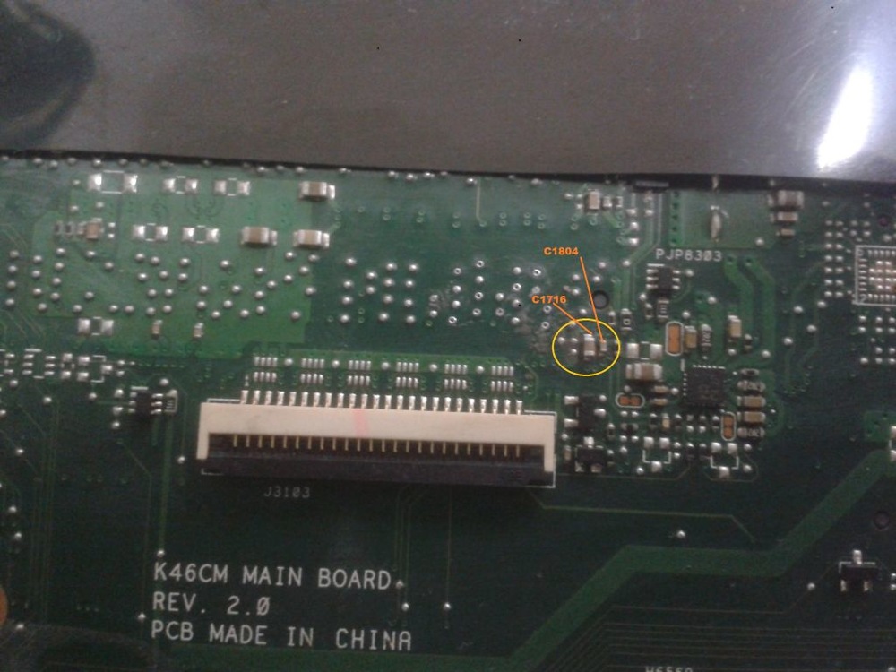

  4. Bom dia, recebi esses dias o equipamento Asus S46CA ligava e não gerava imagem, comecei analisar verifiquei que o equipamento estava com os 2 slot de memoria ocupado, foi quando eu resolvir testar cada slot somente com uma memoria, foi quando constatei que o slot 2 da memoria não gerava imagem , fui verificar a tensão do pino 1 do slot 2 foi quando constatei que a tensão M_B_VREFDQ não estava presente, então fui procura a possível falha de alimentação e acabei encontrando os capacitores C1716 E C1804 em curto matando a tensão do M_B_VREFDQ de 1.5volts. Substituir os mesmo e voltou a gerar imagem nos slot 2 . Fica a Dica

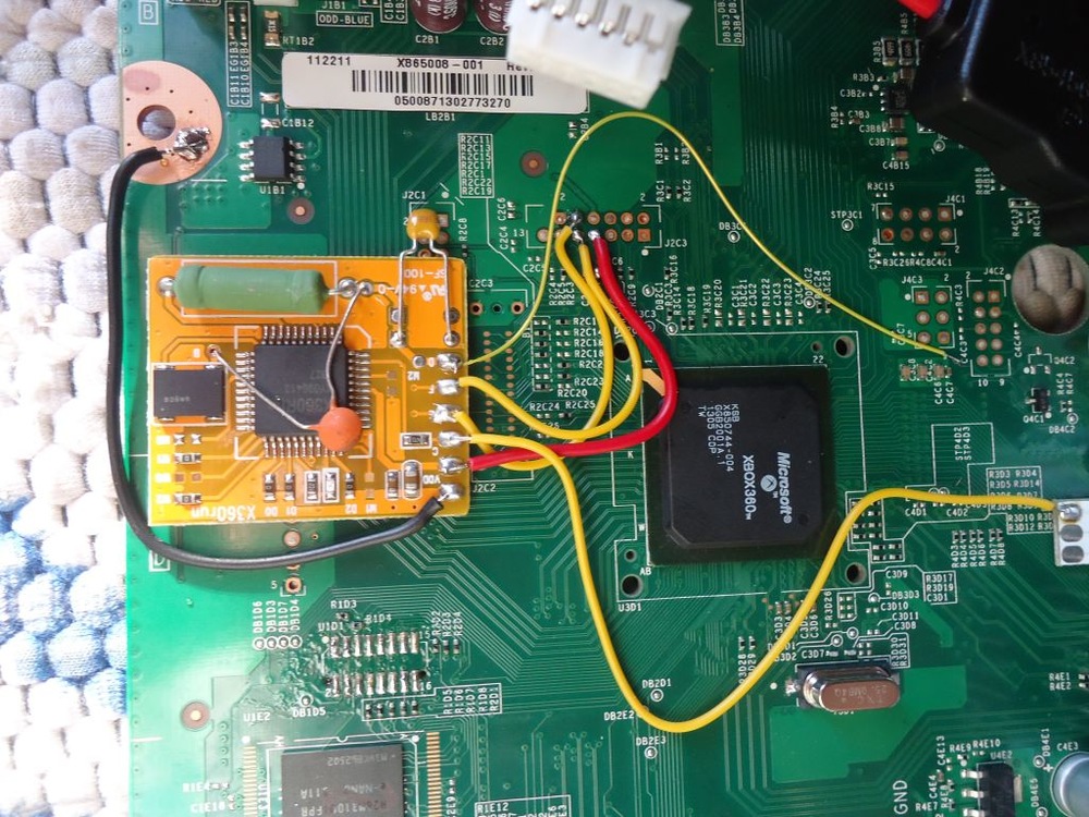

    Arquivo ja disponível no fórum, apenas feito a limpeza da região CSE ME. Sempre faça backup antes de gravar a bios.... 340C-15IWL FV440/FS441/FS540 NM-C121 BIOS ATCNXXWW NM-C121 KB_pins=32 LEFT DOWN 08MM PD0=13 PD1=17 PD2=19 PD3=24 PD4=20 PD5=16 PD6=23 PD7=21 BUSY=10 STB=18 AFD=7 INIT=14 SLIN=15 KSI4=11 KSI5=12 IT8586E
    Free
    • 281 downloads
