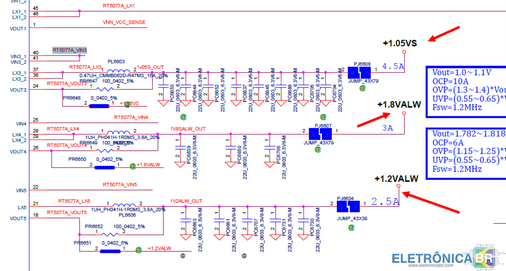

  7. PL6606 (1V2ALW_OUT):1.20V PL6605 (1V8SALW_OUT): 1.83V

  9. PJ6608: 1.5V PJ6607: 1.82V PJ6604: 1.2V

  10. @vado As tensões em todas as bobinas - PL3501 (3VALW): 3.32v - PL3502 (5VALW): 5.08v - PL2401: Não possui esse componente - PL6601 (CPU_CORE): 0v - PL6602 (VDDQ): 1.19V - PL3002: Não possui esse componente - PL1401: Não possui esse componente - PL6603 (1V05S): 1.03V - PL6604 (+VNN): 1.05V

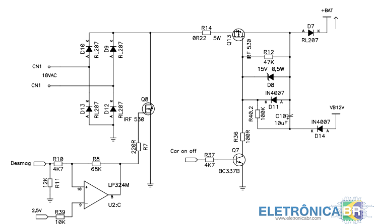

  11. Acrescente o defeito no titulo , isto facilita futuras buscas Ele pode ser de 72 ou 96 v O carregador é pelos fets do inversor Carregador de bateria usando os fets do inversor https://eletronicabr.com/forums/topic/288811-carregador-de-bateria-usando-os-fets-do-inversor/#comment-1169096 Verifique a fonte

  12. Além das bobinas post as tensões na figura

  14. Post as tensões em todas as bobinas - PL3501 - PL3502 - PL2401 - PL6601 - PL6602 - PL3002 - PL1401

  20. olha que nesse PJ6607 deve ter 1.8VALW

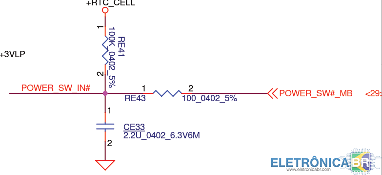

  22. @Marcelo Leal Lemos blz, a bateria do RTC esta com 3v? pino 127 deveria ter 3.3v e está com 2.8v, isso é uma falha muito grave! ja falei pra voce que o pino de ACIN também esta baixo tambem ja peguei varias placas inclusive um Acer Predator helius 300 que nao ligava por conta da tensão no botão de power estar baixa em torno de 2.8v igual a sua. da uma conferida nessa linha do botao de power e tambem a bateria do RTC Boa Sorte!
