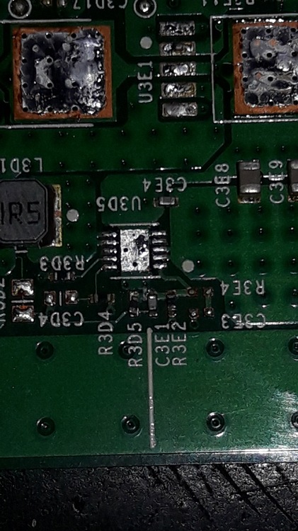

  13. Ola amigos do fórum, estou na bancada, com este Xbox One que não liga, fazendo aferições na placa encontrei alguns capacitores em curto, retirei um deles e injetei tensão, aqueceu uma área especifica, fui retirando os componentes que estavam quente nesse local e verificando se o curto sumia até chegar em um ci, que quando removi sumiu o curto, só que não tem o modelo gravado na superfície, somente "3A FK E23" e marcado na placa como U3D5, gostaria da ajuda dos amigos para identificar esse ci.
