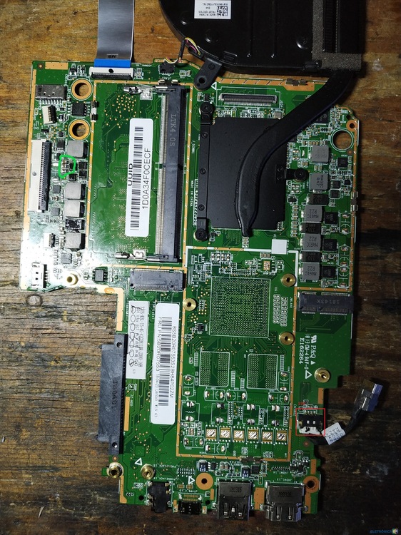

  1. Boa noite ! estou com esse notebook na bancada e o mesmo encontra-se em curto nas respectivas áreas demarcadas em verde. E feito uma analise na placa eu encontro somente tensões nas respectivas áreas marcadas em vermelho. Não foi encontrado tensão em mais nenhuma área, feito as medias na boninas e tudo mais. Não possuo o esquemático da placa, encontrei em outros sites porem tem seus custos e em dólar para poder fazer o download. Solicito a ajuda dos expertis colega do EBr. Obrigado desde ja !

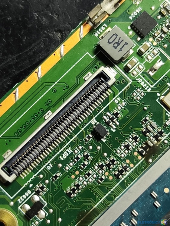

  6. Bom Dia! Este notebook chegou para manutenção. Cliente disse que ouviu um barulho perto do conector e depois não ligou mais. Não encontrei esquema dessa placa. Nos testes descobri o seguinte: Controlador Charger tem VCC (20v), REGN (5V), ACDET (2,5v) e o ACDRV (oscilando 3, 1, 0, 3, 1, 0v, ....). Tirei o Q5902 e o ACDRVestabilizou em 26V Tentei injetar energia (seta amarela) para ver se algum componente aquecia, senti um ligeiro aquecimento no circulo vermelho, porém já não sei se estou seguindo certo a partir daqui e é onde gostaria da ajuda de como proceder agora ...

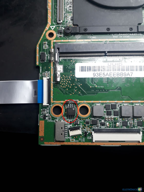

  12. Aparelho foi molhado com bebida alcoólica, na hora identifiquei componentes com oxidação e retirei eles pois estação em curto e fiz uma limpeza com álcool isopropílico em toda a placa. Eram alguns capacitores na linha 19V e alguns capacitores em linhas não descobri ainda. A placa sem esse componentes está dando start e gerando a tensão correta em todas as bobinas, porém tem consumo travado na fonte de bancada em 0.20V - 0.30V. Não chega a acender o backlight da tela. Já foi trocada a bios e não deu em nada. Infelizmente o esquema elétrico não passa os valores daqueles componentes e não tenho uma sucata parecida para retirada. Alguma dica para proceder essa análise?
