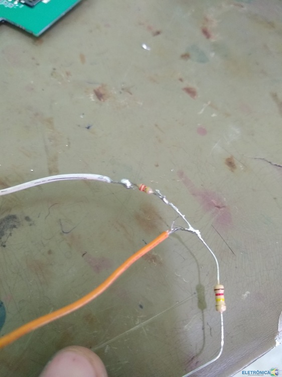

  14. No vin do u30 tem 19v e no pino 5 tem 0. Removi ele para colocar um divisor de tensão de resitores mais ainda nao esta gerando os 5v no fio laranja porque? R1 = 330k R2 = 120k
