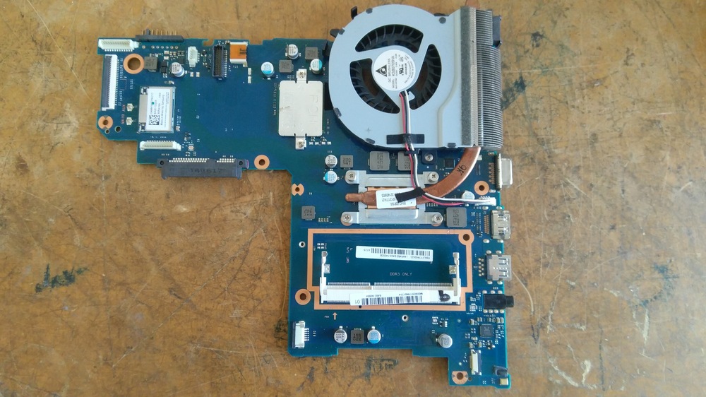

  12. Prezado(a)s colegas de bancada, tenham todos um bom dia. O equipamento é um Ativ Book da Samsung que ficou desligado por um longo período. Ao tentar ligá-lo percebi que não executa o boot. Acessei a BIOS e encontrei a data e a hora desatualizadas. Reconfigurei o SETUP para inicializar o boot por um pendrive bootável contendo um sistema operacional. O boot foi executado com sucesso, porém não foi possível reinstalar o sistema operacional, pois o HD não foi reconhecido, nem mesmo fornecendo todos os drivers disponibilizados pelo fabricante. O mesmo HD foi instalado em outro notebook e passou em todos os testes operacionais. Desliguei o equipamento e iniciei a desmontagem para medir a tensão da bateria do CMOS. Curiosamente me deparei pela primeira vez com uma placa-mãe que não possui uma bateria de 3V para alimentar o CMOS. Não encontrei um esquema especifico na área de downloads para o modelo NP270E4G-KDWBR, mas sim quando busquei pela identificação da placa-mãe BA41-02308A (obs. não tem indicação de revisão na serigrafia da placa). Minha dúvida é encontrar a BIOS correta para tentar fazer a atualização e resolver o problema. Desculpem o meu desconhecimento em interpretação de manuais técnicos, sou novato nessa área. Encontrei na área de download o seguinte arquivo: 270E5G_LAMPARD14.15-VE REV.1.1 BA41-02308A. Algum amigo poderia me informar se é compatível?

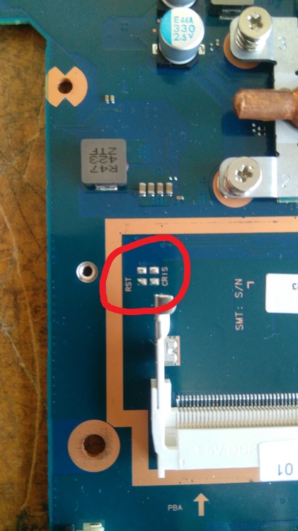

  14. Fala galera, estou com um Samsung Ativ Book - NP270E5G-KDRBR de uma cliente aqui que esta com senha na BIOS, diz ela que o sobrinho foi tentar formatar para ela e depois o notebook voltou assim, acredito porque ela já é cliente minha a bom tempo, tentei remover essa senha com alguns processos como: remover a bateria e ficar pressionado o botão power por 30 segundos ou mais, desmontei a placa para remover a bateria da BIOS e não achei nenhuma, observei 4 pinos de solda proximos do slot de memoria que estava escrito do lado "RST" fiz um jumper dos pinos 1 e 2 e nada de resetar, fiz também com todos os outros pinos e mesmo assim nada. Gostaria de pedir para algum amigo se já tiver passado por esse problema me ajudar com a solução para resetar essa BIOS ou se alguém tiver o arquivo de BIOS desse Samsung enviar para que possa regravar e resolver esse problema, Agradeço desde já pessoal.

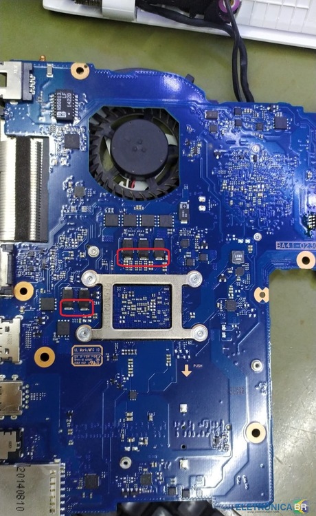

  16. Boa tarde amigo... chegou esse notebook onde o mesmo nem ligava, ao conectar a fonte não tinha consumo nem apresentava curto, tinha os 3V no BT power que zerava ao pressionar mas não starta, regravei a Bios e depois que regravei ao pressionar power demora uns 5 segundos ai acende o led de power e o cooler gira ficando com consumo de 0.25A mas sem imagem, em 3 bobinas não tem tensão e o processador não esquenta, já troquei o CI e regravei com 3 arquivos diferentes e o problema fica o mesmo, na foto que mandei mostra as 3 bobinas que não aparecem tensão creio ser do VCore.... Uma observação nessas 3 bobinas e na outra foto onde tem os capacitores de tântalo circulado, a resistência esta bem baixa do lado positivo ... cerca de 3 Ohms Como não achei o esquema, alguem tem alguma dica do que mais possa ser testado?

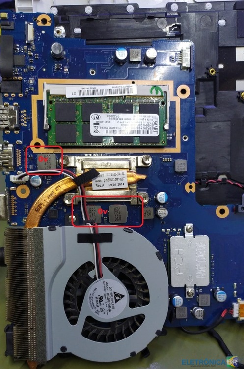

  17. Bom dia, estou precisando da Bios deste modelo de Sansumg NP270E5G kd1br BA41-02308A. Fiz os testes na placa, tem as tensões nas bobinas exceto uma próxima do HDMI que circulei na foto. o chipset e processador aquecem bem! porem sem imagem, na fonte de bancada tem consumo na casa de 640ma.
