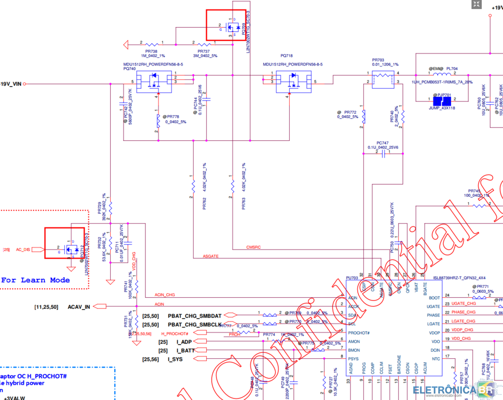

  3. Bom noite pessoa, estou com esse notebook em minha bancada e ele não liga. Percebi que estava com problema no CI de charger PU703 e nos mosfets PQ740 e PQ718, fiz a troca de tudo mas a placa não ligou. Na PR703 só chega 4 volts, se removo ela os 19V chega normalmente no lado esquerdo. Removi o PQ718 e fiz um jump entre source e dreno e a placa liga normalmente. A fonte assimétrica não acusa curto, nem as bobinas acusam continuidade com o terra. Alguém poderia me ajudar. Link do esquema:

  14. Ola pessoal... Esta maquina chegou com a entrada carbonizada, como podem ver nas fotos. Fiz uma limpeza, isolei as camadas e coloquei jumper (provisorio) no lugar das bobinas.. Mas os 19v não esta chegando ao dreno de PQ740 e no divisor resistivo PR729 / PR732,com isso o PU703 não recebe alimentação. Procurei o boardview mas não encontrei. Preciso da ajuda de vocês com algum método de localizar esses resistores PR729 e PR732, estou procurando com o multímetro, mas sem sucesso até agora... Obrigado

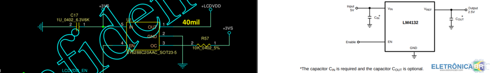

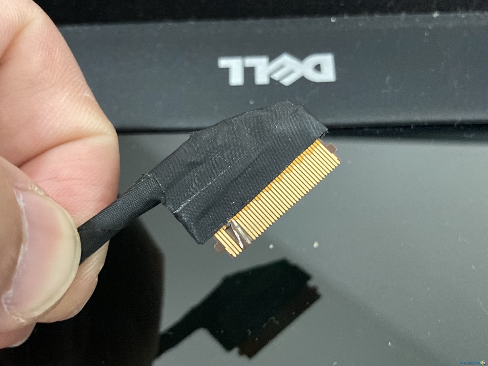

  25. Notebook Dell Inspiron 15 5567 / BAL20 LA-D801P / Conector LCD MODELO P66F Prezados, estou precisando de uma ajuda. O cliente relatou o seguinte: Ele foi fazer uma limpeza + troca de pasta térmica na maquina. Durante o processo chegou a remover a bateria e todos os cabos e flats da placa mãe. Realizou a troca da pasta, só que na hora de montar ele conectou o conector da bateria antes de conectar o flat do LCD . Quando foi encaixar o flat do LCD acabou fechando um curto. (Segue as fotos) Realizei a troca do PWM U1 (SY6288C) que queimou. Agora estou precisando do conector do FPC - LCD de 40 Pinos Alguém sabe aonde poderia encontrar? O código desse conector no esquema é: ACES_51540-04001-P01 SP010029F00 Como ficou o Flat do LCD: Desde já, agradeço a atenção.
