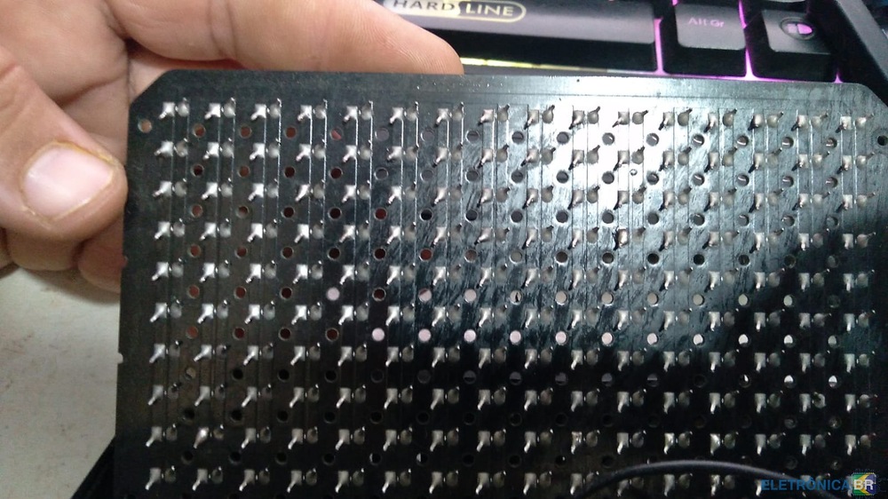

  10. Pessoal tudo bem? Tenho este painel de led com 176 leds em paralelo, não sei a voltagem deles e queria construir uma fonte para eles iluminarem o microstópio e a bancada. Era um painel de led para vídeo, o qual queimou a placa e eu terminei de destruir tentando aprender um pouco, o problema e que não sei a voltagem deles. Vi algumas aulas no youtube onde se limitava a corrente, a 20mah, e a voltagem que tivese após o led era a voltagem do led, mas para testar isso sem desmontar o led da placa, devo multiplicar o consumo por 176 certo, assumindo que cada led consuma 20mah são 3520mha ou 3,5a é isso mesmo? Então se eu colocar ele na fonte de bancada regulada em 2v, e ir aumentando a tensão, quando o consumo for de 3,5a é a tensão correta do led?
