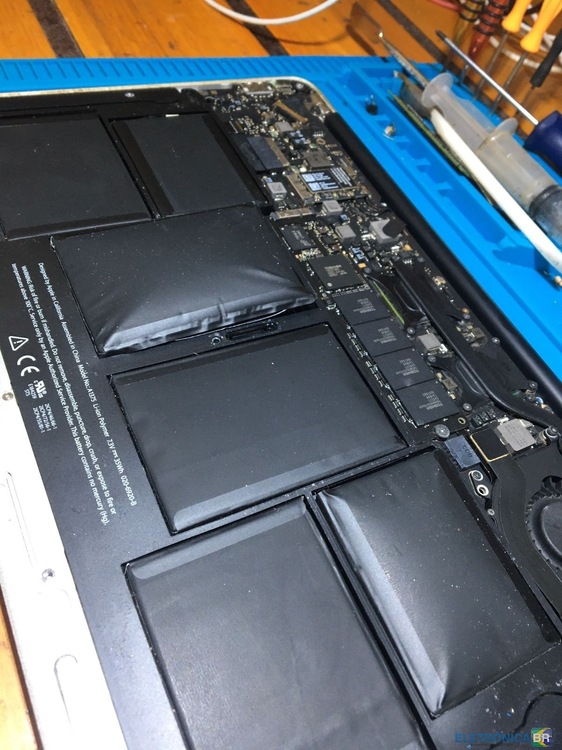

  22. Bom dia amigos do fórum. Chegou esse equipamento pra mim com a seguinte situação: bateria dilatada/estufada a ponto de quase empenar o chassi, touchpad bem saltado pra fora, enfim. Antes de remover a bateria, liguei o equipamento para fazer um checklist, ele ligava, iniciava o sistema, abria a tela pra por a senha do usuário, o ícone de bateria em cima mostrava 1% e em poucos segundos o equipamento desligava. Removi a bateria e agora ele sequer liga. Algumas vezes nas tentativas de ligar, apenas ao conectar o carregador ele ligava com o cooler disparado, dava a logo da maçã e desligava em seguida, isso aconteceu umas 3x apenas. O greenled do carregador fica bem fraco e não liga mais. Esse é o primeiro equipamento Macbook que pego pra reparar, ainda não tenho experiência com uma lógica de análise nesse tipo de aparelho, já tenho o esquema e boardview em mãos.
