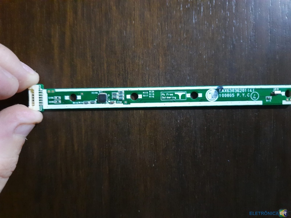

  11. Boa tarde Pessoal. Então, eu to com um monitor lg ips236v, onde a placa função que adicionarei a imagem ela ta com problema. Se precionar o componente smd ALRS8 o led acende bem fraco, mas não a ponto de acender totalmente. Só axei os 2 no ali, mas queria com uma certa urgencia. Ai não sei se alguém teria ele ou o componente pra me trocar e ver se resolve. Placa função Código - EAX63036021
