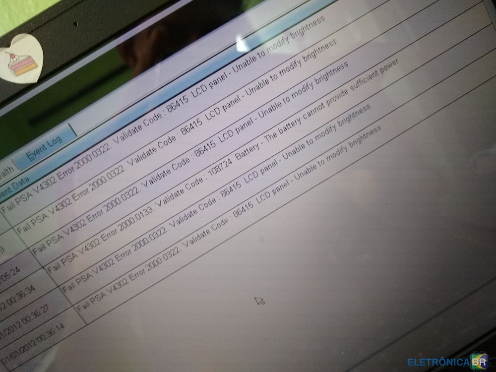

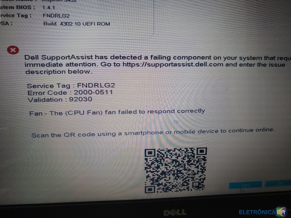

  7. Ele imite 7 bips, e as vezes dar imagem. Agora depois que fiz a regravação da bios volta dar imagem, mais desliga so as vezes, chega inciar o windows. E dar esses erros, vejam nas fotos;

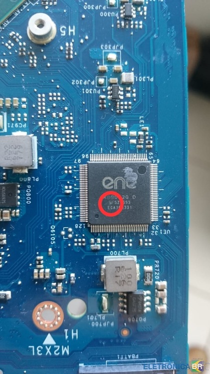

  11. Pessoal recebi esse equipamento com esse erro de BIOS. Já efetuei a troca do CI e regravação de BIOS, porém o problema persiste. Seria o caso de eu regravar o EC do SuperIO ENE KB9022 dele? Alguém já pegou um caso semelhante? Estou deixando a regravação do EC como último recurso.

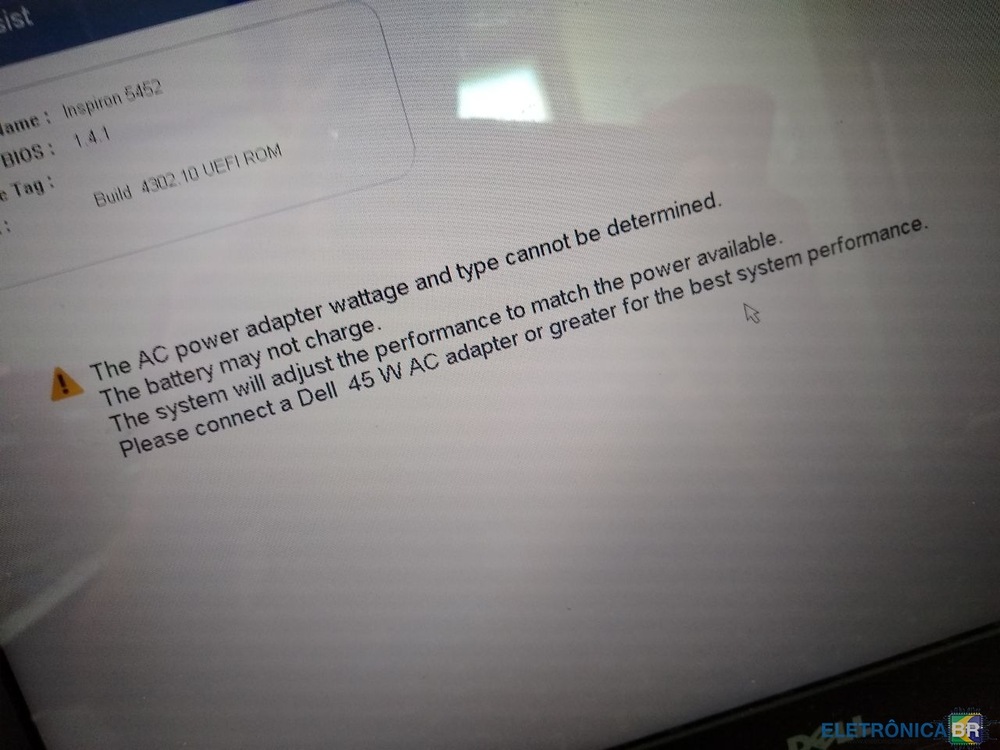

  13. Olá a todos. Chegou esse dell inspiron 5452 que não está carregando a bateria. Ele liga normalmente, porém a bateria está sempre baixa. Entrando na bios com o carregador plugado, consta "UNKNOW ADAPTER". Medindo no plug e nos pinos da placa do carregador, a tensão do pino agulha está zerada (medindo do gnd ao pino agulha). Porém medindo do pino de 19v ao pino agulha tem 18,25V. Alguém sabe a tensão correta para esse pino ID nos carregadores dell mais novos? Se alguém tiver esquema desse carregador e puder me enviar. Obrigado.

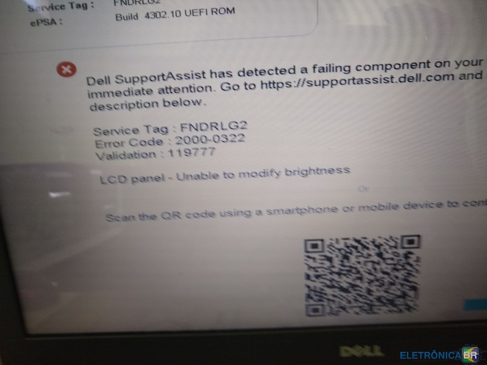

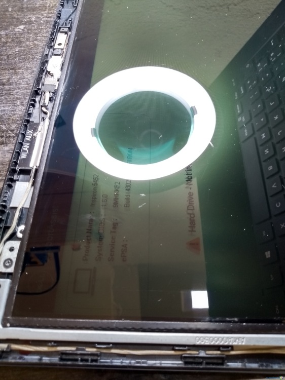

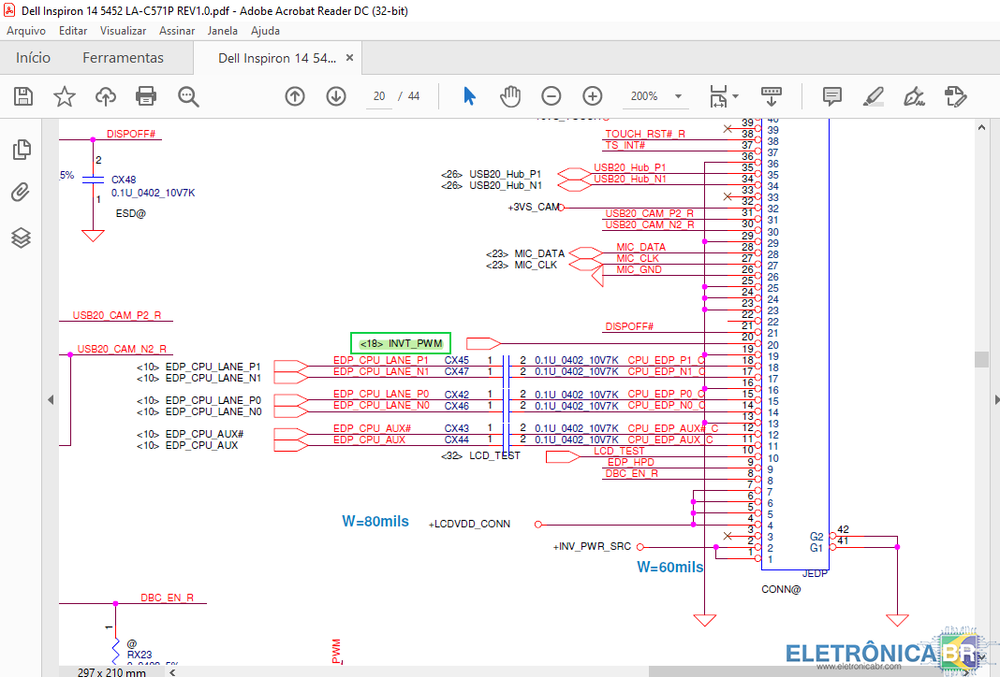

  17. Olá a todos estou com um notebook Dell modelo (XFV4P A00 DP), placa mãe AAL14 LA-C571P Rev:. 1.0 (A00), que quando liga a imagem aparece no fundo do LCD, já fiz testes com outra tela nova, cabo flat e ficou a mesma coisa. fiz um ME no processador mas não resolveu, pelo esquema as tensões LVDS parecem que estão todas ok, não encontrei nenhuma anormalidade no circuito lvds... tinha tentado regravar a bios com esse arquivo mas sem sucesso também, alguém aqui sabe me dizer se esse sinal INVT_PWM na página 20 do esquema ele e responsável pelo ajuste de luminosidade da tela??

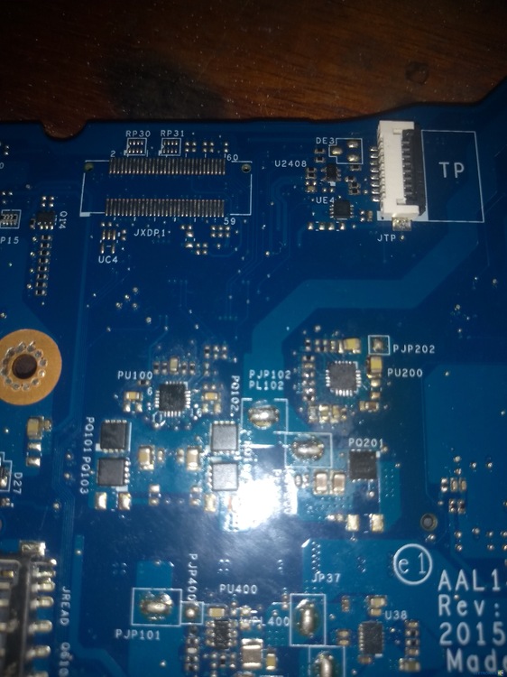

  20. AAL14 LA-C571P (MB) / Rev: 1.0: Notebook chegou com o seguinte defeito: LIGA PORÉM NÃO TEM IMAGEM, (NÃO DÁ VÍDEO). 1. Estou tentando solucionar um problema na placa, FIZ AS AFERIÇÕES ESTÃO PRESENTES AS TENÇÕES DE 3,5V E 5V DA PLACA BEM COMO OS 3.3V DA BIOS, E OS 1.1 DO PROCESSADOR E 1.5 DA MEMORIA RAM, foi identificado duas bobinas apresentando resistência alta (bipando) com o terra na escala de diodo do multímetro. UM SINTOMA IMPORTANTE QUE OCORRE É O AQUECIMENTO APENAS DO SUPER-IO e uma pequena mancha no meio dele(provável curto-circuito). - Outro detalhe importante é a fonte do equipamento estar apresentando 20,4V, sendo que a tensão descrita na fonte é 19,5V - 3,34A. 2. Gostaria de saber se alguém já encontrou a solução para este defeito? estou pensando em trocar o super-io, porém já li vários tópicos sobre esta placa ela possui chip-set e processador tudo junto no mesmo chip e pela descrição do pessoal é comum dar problema de BGA neste chip, ás vezes pode ser até problema de BGA que danificou os outros componentes. Gostaria da opinião de alguém mais experiente se vale a pena tentar trocar o super-io ou condenar a placa e substituí-la? 3. Vou passar as fotos da placa 4. Se possível alguém poderia passar o esquema elétrico, fico grato!
